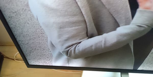

ich habe seit ein paar Tagen den 49XD8005. Nun sind mir ein paar Dinge aufgefallen, wo ich mich frage ob es Mängel an dem Produkt sind.
1) Am unteren Bildschirmrand leuchtet es manchmal hell und überstrahlt den eigentlichen Bildinhalt. Das passiert nicht immer, sondern abhängig vom Bild. Aber es ist sehr auffällig und lenkt vom Bild ab. Außerdem wird der untere Rahmen warm, zumindest deutlich wärmer als die anderen Ränder des TV. Ist das ein Defekt, ein erwünschtes Verhalten des Produkts oder kann dies über eine Einstellung korrigiert werden?

zu Punkt 1. Schalte einmal den erweiterten Kontrastverstärker aus und schau ob das Problem weiterhin besteht.
Dass der Fernseher am unteren und oberen Bildrand warm wird ist normal - hier sitzen die Beleuchtungsleisten.
