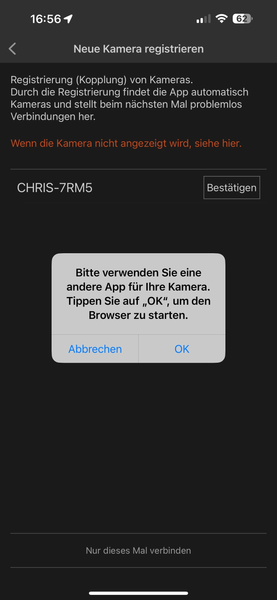

Hallo Anna_Claus, vielen Dank für den Link unter dem aber eindeutig steht, dass die 7RM5 ab Firmware 2.00 nicht von Imaging Edge unterstützt wird, genau so wie ich es in meinen vorherigen Posts geschrieben habe. 2.00 entspricht dem derzeitigen Auslieferungszustand der Kamera in Deutschland, ein Upgrade auf Firmware 2.01 oder 2.02 stellt die Kompatibilität mit Imaging Edge auch nicht wieder her und verbessert gleichzeitig auch nicht die Stabilität bei der Verwendung der Creator's App. Wenn man die 7RM5 in der aktuellen Version von Imaging Edge auswählt, erhält man eine Fehlermeldung, dass die Kamera aufgrund der neuen Firmware nicht unterstützt wird und man die Creator's App herunterladen soll.
Man wird hier leider den Eindruck nicht los, dass man hier zu einem unnötigen Cloud-Dienst gedrängelt werden soll und es keinen technischen Grund gibt, warum die Kamera nicht auch mit Imaging Edge funktionieren sollte. Das kann Sony bei Consumer Produkten gerne machen, bei einer Kamera für mehrere tausend Euro ist das aber schon recht dreist so eine Softwarequalität abzuliefern.
Diese ganze Erfahrung mindert nicht die Bildqualität die man mit entsprechenden Objektiven mit der Kamera erreicht, dennoch erwarte ich bei einem Kamerapreis der einem gebrauchten Kleinwagen entspricht auch entsprechend funktionierende Software.
PS Ich hab hier mal einen Screenshot aus der App beigefügt. Leider kann ich diesen weder unter macOS mit Safari oder Firefox, noch unter Windows mit Firefox oder Edge formatieren. Ich kann nur das Bild uneditiert mit Copy & Paste einfügen.
