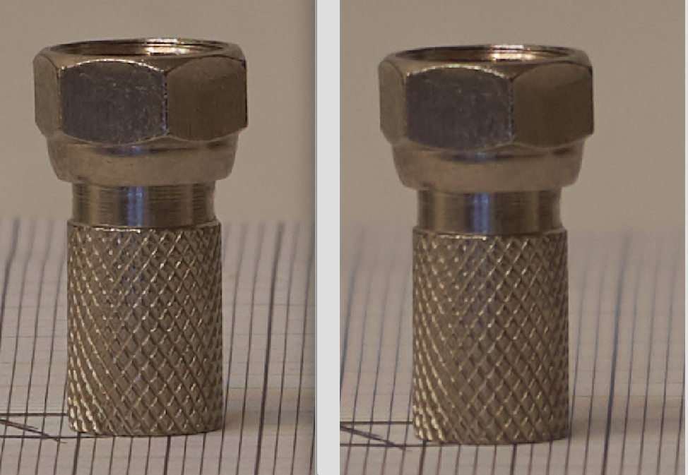

Mit beiden Objektiven muss ich feststellen, dass die Bilder bei Blende 4 leicht matschig sind und der Fokus liegt immer hinter dem Objekt.
Erst mit Blende 8 werden die Bilder richtig scharf.
Ich dachte immer, dass der Fokus perfekt sitzt, bei einer a6000. Ich bin nun echt ratlos, was ich machen soll.
Links Blende 8, rechts Blende 4, mit Stativ, ISO100, ohne Bildstabi, verzögerte Auslösung
Das ist kurz vor dem Pixelig werden, bin ich zu pingelig??

So, jetzt melde ich mich doch nochmal, mir hat ein netter Mensch, mal Vergleichsaufnahmen gemacht, mit seinem Sel70200g, auch mit einer Sony a6000 gemacht, selber crop Faktor wie bei dem Baumstamm bei mir, da erkenne ich eigentlich keinen Unterschied, so würde ich das erwarten, seht selbst
Hallo!
Also ich sehe zwischen diesen beiden Bildern schon einen Unterschied.
Und was lehrt uns das? Vermeide die Blende 4.
Ich bin überzeugt, dass Deine Kamera ohne Filter die gleichen Bildergebnisse bringt. Ist es so?
