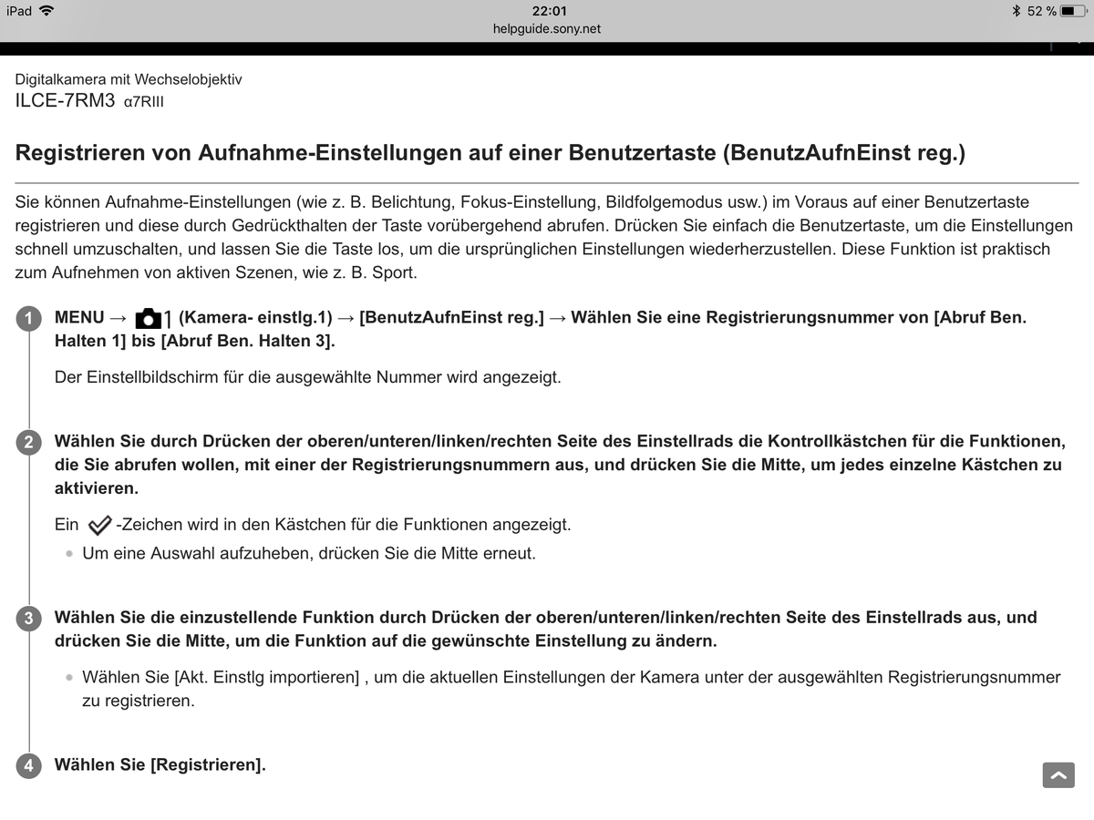

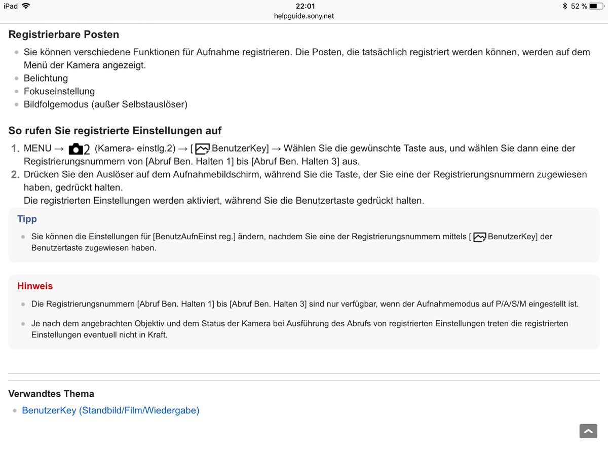

habe, die hier besprochenen Menüpunkte bei meiner a7riii mal angewandt und alles funktioniert einwandfrei. Meine abgespeicherten Belichtungsreihen, RAW-Einstellungen usw. wurden alle auf einer von mir gewählten Nummer des Wählrad (1, 2, 3), oben auf der Kamera abgespeichert.
Zur Sicherheit, obwohl ihr den Hilfe-Text eh habt, anbei ein Screenshot der entsprechenden Online-Hilfe-Seite: (erster Screenshot)
Zweiter und dritter Screenshot erklären das Abspeichern der Aufnahmeeinstellungen der Kamera auf die Benutzertasten c1 bis c3

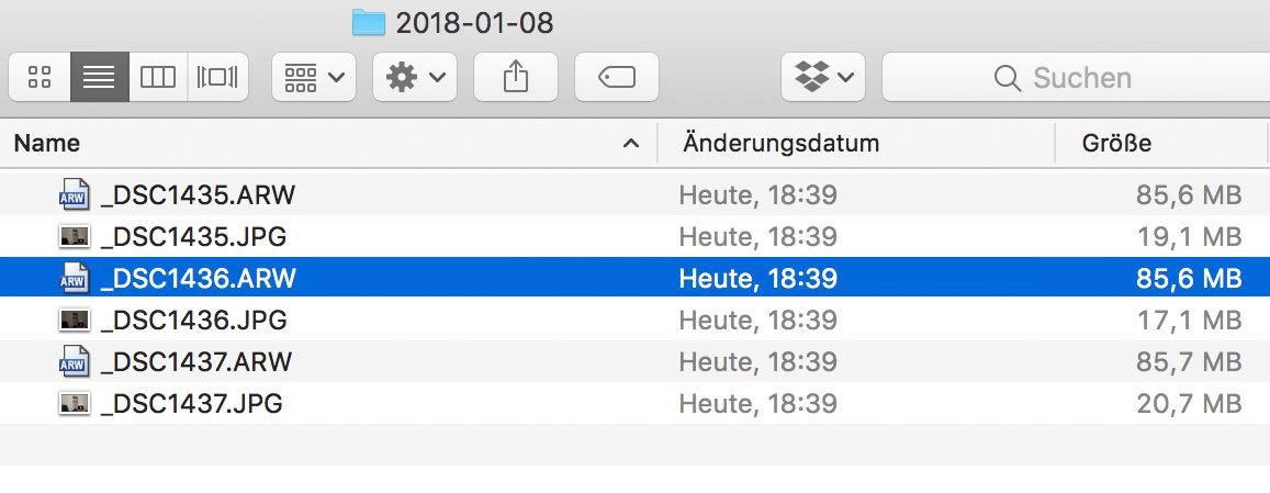

Hast Du auch eine Belichtungsreihe fotografiert? Wie groß sind die Dateien? Hast Du auch manuell eine Belichtungsreihe mit Blendenvorwahl im nichtreduzierten RAW-Format aufgenommen? Wie groß sind da die Dateien?
Hi,hi,
ich habe eine Blendenreihe mit Blendenvorwahl fotografiert und die, von mir zuvor registrierte Einstellung auf die „2“ des Wahlrads war unter anderem neben Jpeg (extra Fine) das Aufnehmen auf unkomprimierte RAW-Dateien. Diese sind sind etwas größer als 80 MB. Anbei ein Screenshot des Ordners, wo ich die Reihe abgespeichert habe und auf dem man die genaue Größe der Raw-Dateien sehen kann,
lg
P.
Größe der RAW-Dateien

Durch deine letzte Nachricht, denke ich begriffen zu haben, wo dein Denkfehler liegt. Reset mal alles im Kopf, was du bisher verstanden hast. Ich glaube, dass du zwei Einstellungsmöglichkeiten miteinander verwechselst. Also, ich versuche mal hiermit einfach und plausibel die Einstellungen zu erklären, mit der Hoffnung Dir damit erfolgreich weiterhelfen zu können.....
Einstellungen:
Die eine sinnvolle Einstellungsmöglichkeit heißt: (BenutzAufnEinst reg.) als voller Text in der Onlinehilfe heißt es:
Registrieren von Aufnahme-Einstellungen auf einer Benutzertaste (BenutzAufnEinst reg.)
Mit dieser Funktion kannst du die kleinen Tasten, oben auf der Kamera C1 bis c3 mit einer Auswahl bestimmter Kameraeinstellungen belegen.
Wenn du nach erfolgreicher Einrichtung dann eine dieser eingerichteten Tasten gedrückt hälst und gleichzeitig auslöst, wechselt die Kamera für diesen Moment in das zugewiesene Setup und wenn du die Taste wieder loslässt schaltet die Kamera wieder in dein voriges Kamerasetup, welches du gerade zuvor benutzt hattest.
Beispiel: Du fotografierst gerade Menschen und Portraits auf einer Veranstaltung im Modus M, also im manuellen Modus und plötzlich taucht eine Tanzgruppe auf - dann könntest du, wenn vorher eingerichtet zum Beispiel die Taste c1 während des Auslösens gedrückt halten und somit die Tänzer in einer Serie mit z.B. zehn Bildern in der Sekunde fotografieren. Lässt du die Taste C1 dann wieder los, bekommst du sofort wieder deine letzte benutzte Einstellung, in unserem Beispiel den Manuellen-Modus M, den du gerade für deine Portraits benutzt hast.
Genau für diese Einstellung folgt der Screenshot der Online Bedienungsanleitung, die man nur ganz stur abarbeiten muss;-)
Hinter den beiden Screenshots dann noch eine kurze Erklärung für die andere Einstellungsmöglichkeit, nämlich die sogenannte: Speicher (Kamera- einstlg.1/Kamera- einstlg.2)

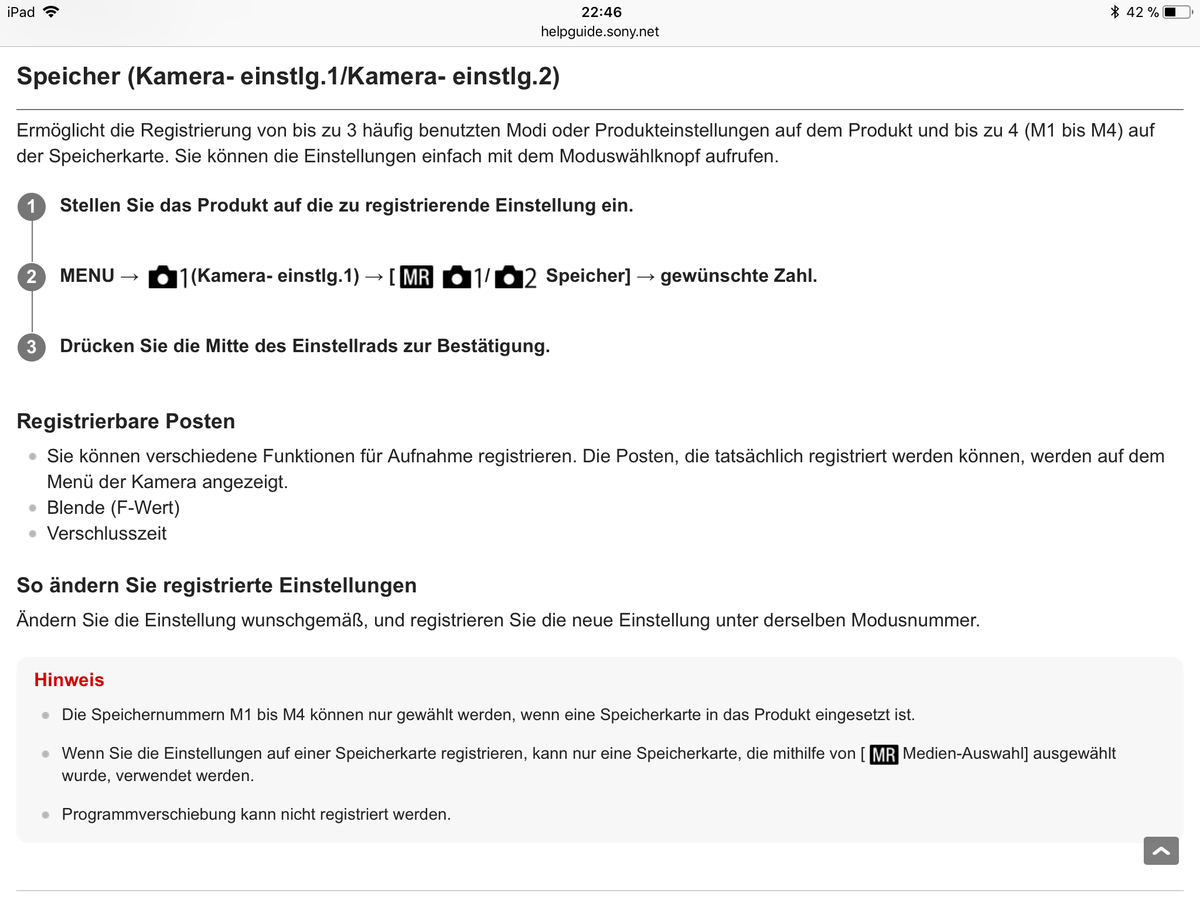

Also jene Einstellungsmöglichkeit für den Moduswählknopf, was eigentlich das Wahlrad ist, auf dem man drei freie Speicherplätze zu Verfügung hat (1,2,3) Diese Einstellung interessiert dich, denke ich am meisten....
Die Einstellung „Speicher (Kamera- einstlg.1/Kamera- einstlg.2)“ für die drei Speicherplätze auf dem Moduswählrad ist sehr einfach einzurichten. Erst einmal stellst du die Kamera nach dem einschalten mit allem drum und dran so ein, wie sie dir gefällt. Weil mit drei Klicks im Menü (siehe Screenshot weiter unten) werden dann deine Einstellungen der Kamera genauso abgespeichert, wie sie aktuell eingestellt ist. Diese Speicherfunktion, also das registrieren auf eine Zahl des Moduswählrads ist von den Einstellungen viel umfangreicher, weil hier fast das gesamte Setup der Kamera abgespeichert wird.
Ich habe drei unterschiedliche Setups auf dem Moduswahlknopf für mich abgespeichert. Landschaftsfotografie orientierte Einstellungen, manuelle Einstellung und Blendenorientierte Einstellungen mit unterschiedlichen AF, Iso usw.
Also, hier der Screenshot für
Speicher (Kamera- einstlg.1/Kamera- einstlg.2) / Moduswahlknopf oder Wahlrad

Die Handbücher in allgemeinen sind sicherlich nicht die Besten und es ist nicht nachvollziehbar warum Sony nicht einfach von Minolta , deren Handbuch Philosophie und Kundenbindungsprogramme weitergeführt hat.
Der Beitrag von @rowohlg72 von Freitag den 05.01.2018 ist eigentlich der richtige und kürzeste Weg, zum Entwerfen von eigenen Programmen, die auf den drei freien Speicherplätze 1,2 und 3 gespeichert werden.
1.: Einstellen
- Den gewünschten Modus ( P,A,S oder M ) in der Kamera einstellen.
- Weitere Einstellungen wie zum Beispiel : Bildqualität, ISO Wert, Weißabgleich, Fokusfelder, Bildfolgemodus wie die gewünschte Belichtungsreihen Funktion, Messmodus, SteadyShot und so weiter einstellen.
( Wenn alle gewünschten Einstellungen an der Kamera vorgenommen wurden, werden diese
in den nächsten Schritten gespeichert. )
2.: Speicherplatz Auswählen
- Drücken sie die Taste Menu , navigieren in Menü bis zu den Punkt mit den zwei Kamera Symbolen / Speicher.
( In Beitrag von rowohlg72 ist dieser Vorgang in ersten Bild Dargestellt )
3.: Programm Abspeichern
- Wählen sie mit dem Multiselektor oder den Drehrädern den gewünschten Speicherplatz aus.
Die Speicherplätze 1,2 oder 3 stehen ihnen unabhängig von einer eingelegten Speicherkarte zur Verfügung.
- Die getroffene Auswahl unter 1,2 oder 3 bestätigen Sie jetzt mit dem Speicher Button in Mitten des
Einstellrads / Multiselektor ab.
- Optional unter M1 bis M4, diese Programme werden aber auf der Eingelegten Speicher Karte gespeichert.
- Optional Bestätigen sie auch dieses Programm, jetzt mit dem Speicher Button in Mitten des Einstellrads
/ Multiselektor ab.
( In Beitrag von rowohlg72 ist dieser Vorgang in zweiten Bild Dargestellt )
4.: Programme abrufen
- Wenn Sie dass Modus Wahlrad auf die Position 1,2 oder 3 stellen, können Sie mit den registrierten Einstellungen jetzt Fotografieren.
( In Beitrag von rowohlg72 ist dieser Vorgang in dritten Bild Dargestellt. Ergänzung: Mit Programm wählen ist 1,2 oder 3 gemeint )
Ist doch ganz einfach und besser gelöst als bei Canon ! oder ?
Ich hoffe dass ich dir weiterhelfen konnte, Milliway

Mich wundert, dass ihr immer von 3 Speicherplätzen berichtet. Warum nutzt ihr die Speicherkarten nicht? Dort haben 4 weitere Programme Platz. Und wer mit themengebundenen Karten arbeitet (weil z.B. für Sport nur die schnellsten Karten gut sind) kann auf jeder Karte 4 individulle Programme platzieren. Oder geht das bei den diskutierten A7RIII und A9 nicht?
Gruß, Klaus
Doch des geht
Kann ja 2 Sd Karten einlegen und wenn der Speicheplatz von 1 auf 2 umgestellt wird kann dort wieder M1-M4
genutzt werden
So wär die Schnelle Karte im Slot 1 und somit für Sportaufnamen reserviert.
Danke
Hallo, deruralte
Richtig, es gibt 3 Speicherplätze in der Kamera und 4 auf einer Speicherkarte.
Hatte ich auch unter Punkt 3 erwähnt : „Optional unter M1 bis M4, diese Programme werden aber auf der Eingelegten Speicher Karte gespeichert.“
Auf den Bildern von @rowohlg72, in Beitrag von Freitag den 05.01.2018 sind die Speicherplätze M1, M2, M3 und M4 auf den Bildern oben rechts gut zu erkennen.
