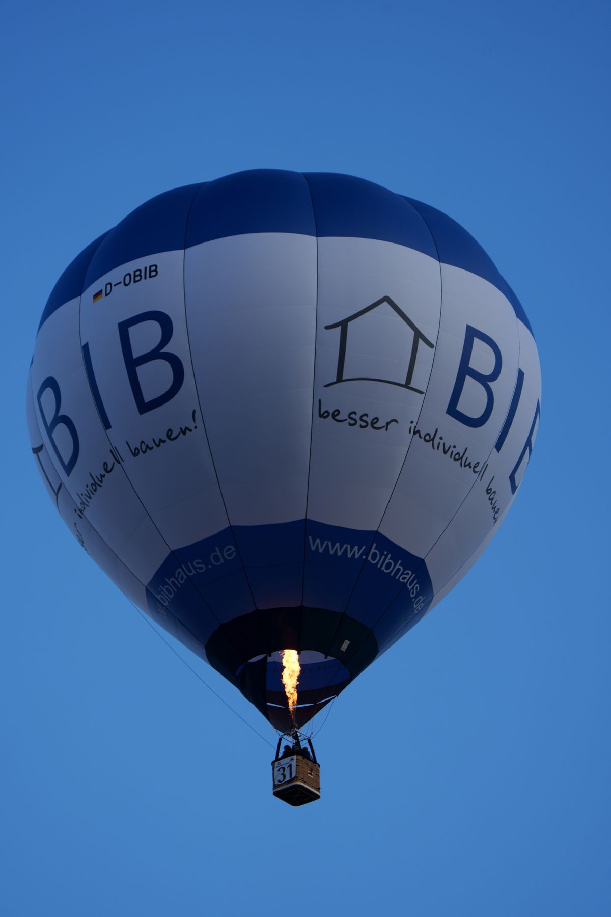

Die Alpha α1 soll 120 AF/AE-Trackingberechnungen pro Sekunde durchführen, aber schafft es nicht mal bei einen langsamen Ballon die Schärfe nachzuführen. Der Autofokus ist immer auf Schärfepriorität eingestellt, das heißt die Kamera löst erst aus, wenn der Autofokus scharf gestellt hat.
Der Fokusindikator signalisierte immer dass die Aufnahme scharf ist, durch mehrere grüne Fokusfelder. Bei einem lilafarbenen Fokusindikator ist keine Aufnahme möglich, da der Autofokus auf Schärfepriorität steht.
Diese scharfe Aufnahme ist bearbeitetet
Start eines Heißluftballons, Lokation : 8. Halverder Ballon-Festival 2022 EXIF : ILCE-1 v1.31, FE 200-600mm, Belichtungsprogramm: S, Verschlusszeit: 1/640s. Blende F: 6,3, Brennweite: 220mm, ISO 250, Freihand AufnahmetechnikStart eines Heißluftballons, Lokation : 8. Halverder Ballon-Festival 2022 EXIF : ILCE-1 v1.31, FE 200-600mm, Belichtungsprogramm: S, Verschlusszeit: 1/640s. Blende F: 6,3, Brennweite: 220mm, ISO 250, Freihand Aufnahmetechnik
Die nächsten beiden Aufnahmen sind aber Unscharf.
Eines der Originalbilder, nur die Bildgröße wurde skaliert.
Autofokus : Schärfepriorität / AF-C / Continuous, Fokusindikator : mehrere grüne Fokusfelder. EXIF : ILCE-1 v1.31, FE 200-600mm, Belichtungsprogramm: S, Verschlusszeit: 1/640s. Blende F: 6,3, Brennweite: 220mm, ISO 250, Freihand AufnahmetechnikAutofokus : Schärfepriorität / AF-C / Continuous, Fokusindikator : mehrere grüne Fokusfelder. EXIF : ILCE-1 v1.31, FE 200-600mm, Belichtungsprogramm: S, Verschlusszeit: 1/640s. Blende F: 6,3, Brennweite: 220mm, ISO 250, Freihand Aufnahmetechnik

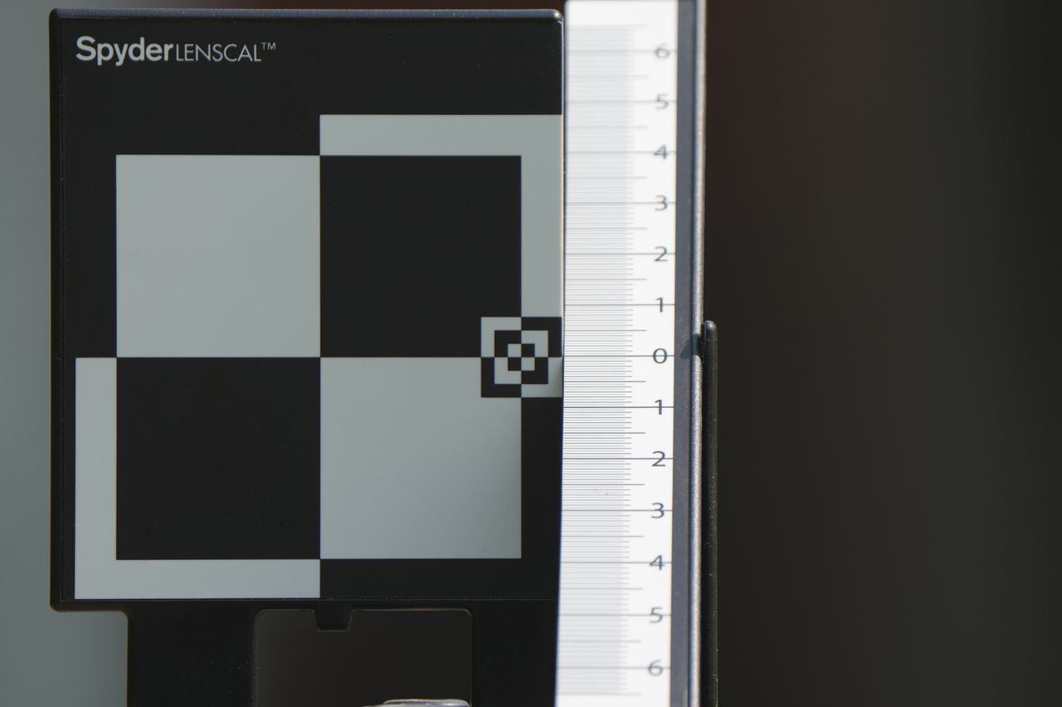

Als nächstes habe ich mit den SpyderLensCal ein paar Hundert Testaufnahmen mit den FE 200-600mm bei 600mm, von einen Pro Stativ (Cullmann Titan) in
- AF-S
- AF-C
- AF-C Tracking
- AF-S / APS-C
- AF-C / APS-C
- AF-C Tracking / APS-C
gemacht.
Was sofort aufgefallen ist, das sämtliche Aufnahmen irgendwie flau / trübe erscheinen.
Nach meiner Einschätzung pulsiert der Fokus, es gibt keinen festen Halte Punkt, genau scharf war kein einzige Aufnahme, die meisten Aufnahmen hatten einen Frontfokus aber auch einige einen Backfokus.
Skaliertes Originalbild / Die Aufnahme wurde mit AF-S / APS-C aufgenommen, mit dem Ergebnis das ein Frontfokus vorliegt. Für eine größer Sicht bitte ins Bild klicken und den Vollbildmodus über die Schaltfläche oben rechts aktivieren.Skaliertes Originalbild / Die Aufnahme wurde mit AF-S / APS-C aufgenommen, mit dem Ergebnis das ein Frontfokus vorliegt. Für eine größer Sicht bitte ins Bild klicken und den Vollbildmodus über die Schaltfläche oben rechts aktivieren.

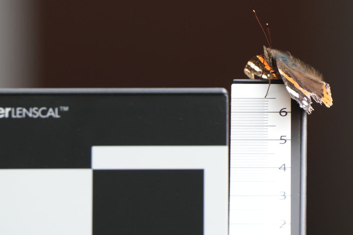

Skaliertes Originalbild / Ein Schnappschuss mit AF-S / APS-C mit dem kleinsten Fokusfeld haargenau auf die Augen des Falters, mit dem Ergebnis das ein Frontfokus vorliegt. Für eine größer Sicht bitte ins Bild klicken und den Vollbildmodus über die Schaltfläche oben rechts aktivieren.Skaliertes Originalbild / Ein Schnappschuss mit AF-S / APS-C mit dem kleinsten Fokusfeld haargenau auf die Augen des Falters, mit dem Ergebnis das ein Frontfokus vorliegt. Für eine größer Sicht bitte ins Bild klicken und den Vollbildmodus über die Schaltfläche oben rechts aktivieren.
