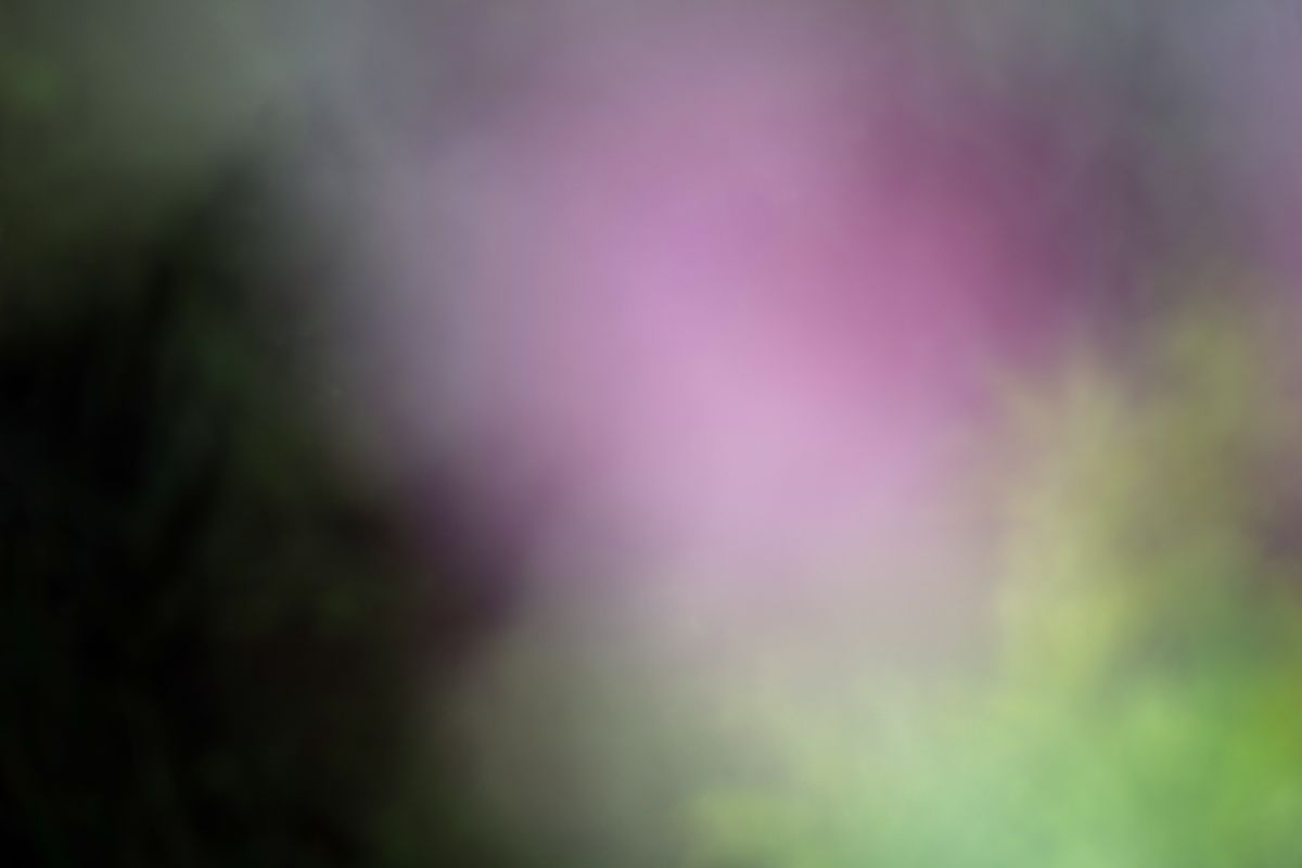

Als die Alpha α1 mit den aktuellen Firmware Update 2.02 von Servicepartner zurück war, habe ich versucht ein paar Falter und Blüten einzufangen. Meine Alpha α1 wechselt schon nach ein paar Minuten, mit den Sony 70-400mm F4-5.6 G SSM von alleine in manuellen Fokus Modus.
Dieses ist ein 100 Prozent Originalbild, nur die Bildgröße wurde skaliert. EXIF : ILCE-1 v2.02 Verschlusszeit: 1/400s, ISO: 100, Sony 70-400mm F4-5.6 G SSM mit Firmware Ver.01.001 in Verbindung mit den LA-EA5 Objektiv-Adapter, Objektiv Typ: ---, Brennweite: 0, F-Wert: 0Dieses ist ein 100 Prozent Originalbild, nur die Bildgröße wurde skaliert. EXIF : ILCE-1 v2.02 Verschlusszeit: 1/400s, ISO: 100, Sony 70-400mm F4-5.6 G SSM mit Firmware Ver.01.001 in Verbindung mit den LA-EA5 Objektiv-Adapter, Objektiv Typ: ---, Brennweite: 0, F-Wert: 0

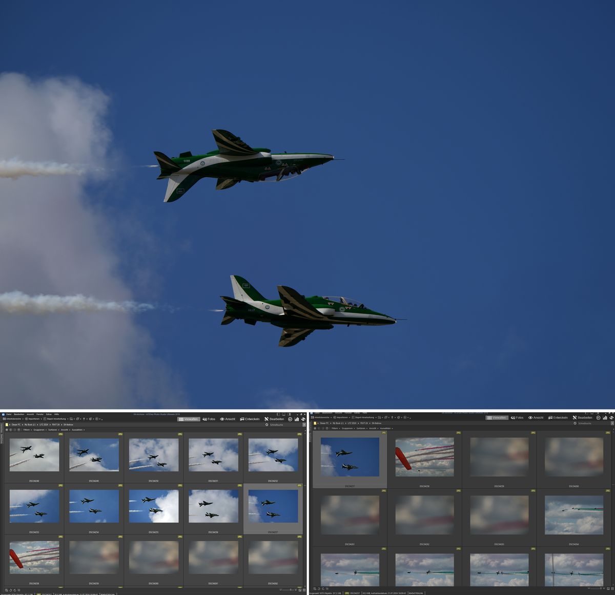

Totalausfall
Wenn die Alpha α1 schon mehre Stunden in Einsatz ist, kommt es mit der aktuellen Firmware Update 2.02 zu einen weiteren gravierenden Problem.
- Die Kamera friert während des Fotografierens einfach ein, kein fokussieren und Auslösen der Kamera ist mehr möglich.
Oder
- Wenn der Auslöser gedrückt wird spricht das Autofokussystem überhaupt nicht an, kein fokussieren und Auslösen der Kamera ist mehr möglich.
Diese Übersicht Veranschaulichung das die Alpha α1 ohne Fehlermeldung einfach das Fotografieren eingestellt hat. Für eine größer Sicht bitte ins Bild klicken und den Vollbildmodus über die Schaltfläche oben rechts aktivieren.Diese Übersicht Veranschaulichung das die Alpha α1 ohne Fehlermeldung einfach das Fotografieren eingestellt hat. Für eine größer Sicht bitte ins Bild klicken und den Vollbildmodus über die Schaltfläche oben rechts aktivieren.
Einfach das angesetzte Objektiv leicht lösen und sofort wieder zu befestigen funktionierte nicht.
Erst als die Batterien für ein paar Sekunden gelöst waren und wieder eingesetzt, konnte die Kamera wieder in Gang gesetzt werden.
Da dieses Phänomen erst nach eine Weile aufgetreten ist, vermute ich, das ein Bauteil in der Kamera Intern Überhitzt. Es wurde keine Abwärme von der Batterie in das Kameragehäuse abgegeben, da ein Batteriehandgriff eingesetzt wurde.
PS. Auf eine Korrekte Belichtung habe ich bei der Aufnahme verzichtet, da ich auf eine RAW Datei zurückgreifen kann. Daher sind viele Bilder etwas zu dunkel.
