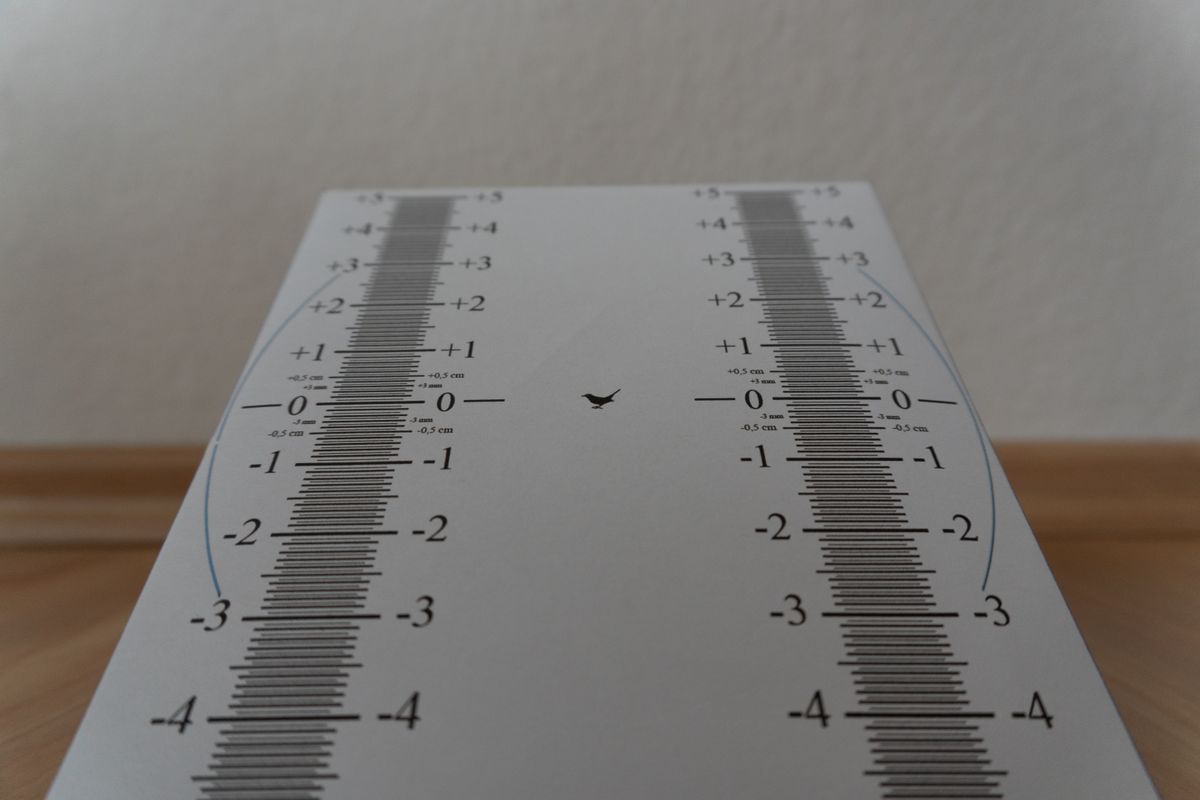

@MilliwayDanke für deine Antwort. Ich habe das mit der Testtafel gleich mal ausprobiert. Das Ergebnis ist nicht perfekt, der Fokus liegt wohl eher etwas weiter vorne (Wäre das hier schon ein größerer Mangel deiner Meinung nach?). Bzgl. Systemwechsel: Ich habe mir die A6300 hauptsächlich wegen der Handlichkeit auf Reisen angeschafft und ich wollte für den Anfang nicht all zu viel Geld ausgeben, aber sehen ob das die richtige Entscheidung war.

Hallo Andi,
Die Umsetzung mit der Tafel ist scheinbar nicht ganz wie in Lehrbuch beschrieben!
(Der Winkel scheint unter 45 Grad zu liegen. Ist die Kamerahaltung etwas schief, so sieht der Schärfenverlauf schon anders aus.)
Die Tafel unter 45 Grad Winkel aufstellen, der Vogel ( 0 mm ) muss sich bei der Aufnahme auf der gleichen Achse wie die Kamera / Objektiv Kombination bei offen Blende befinden.
Trotzdem gewinnt man den Eindruck dass bei deiner Kamera ein Frontfokus Problem vorliegt, das auch erklärt warum die zuvor eingestellten Bilder nicht wie gewünscht in Zentrum scharf gestellt wurden.
Ich würde die Kamera mit allen Objektiven die du mit deiner Kamera nutzt, zum Sony Servicepartner Zwecks Justierung geben.

PS.: Nach der Sony Doktrin gibt es bei E Mount Kamera keine Fehlfokussierung, da direkt auf dem Bildsensor scharf gestellt wird !
Mit meiner Zicke, Sony’s aktuell einzige Kamera mit einem echten Hybrid-Autofokus System ist eine AF Detektion auf den Bildsensor so wie auch auf ein externes AF Modul möglich.
Um meine Bildergebnisse mit meiner Zicke zu optimieren musste bei den meisten Objektiven eine AF-Feinjustierung vorgenommen werden. Das zum Thema AF-Feinjustierung.
