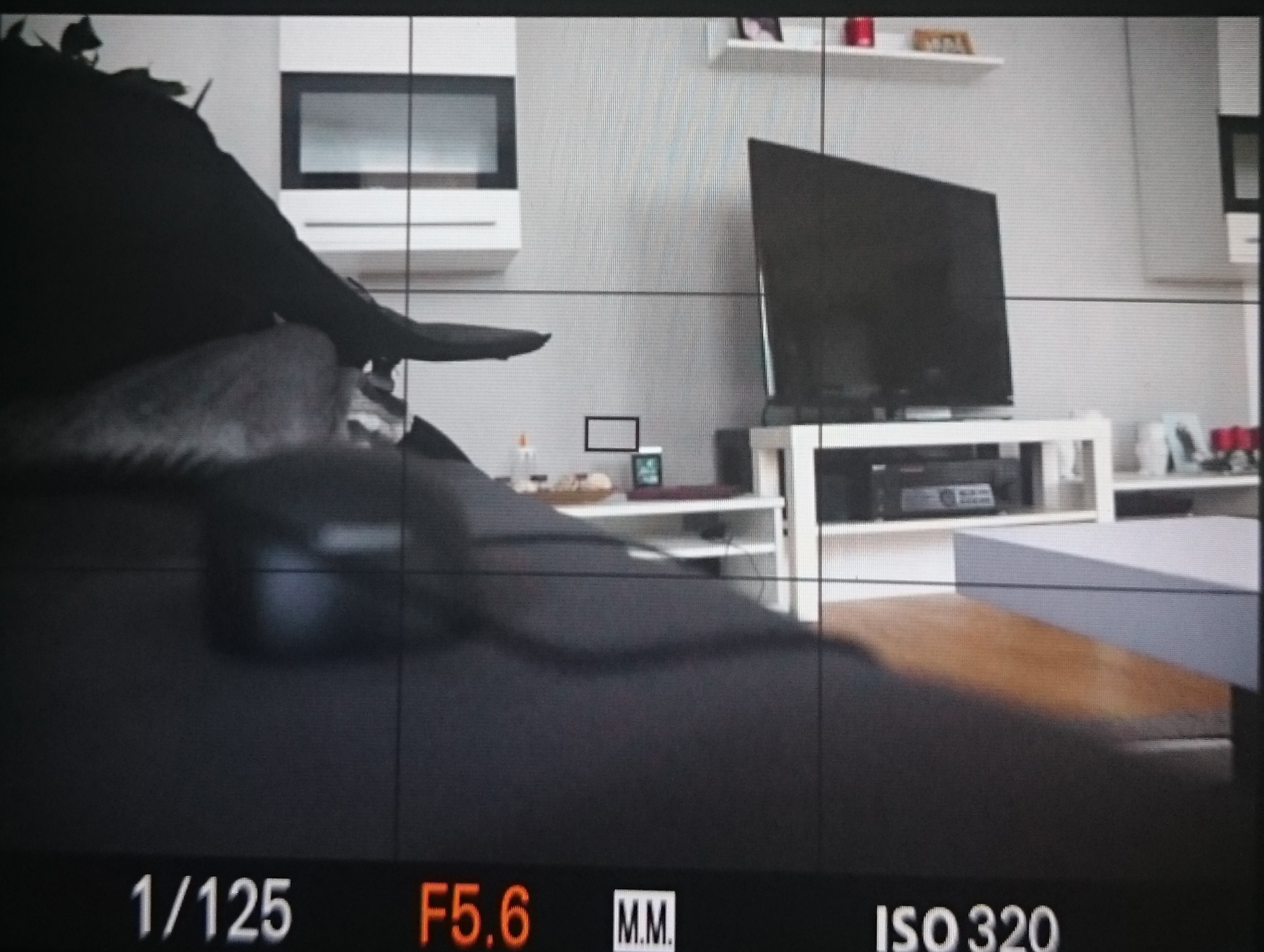

also hab gerade mal meine Kamera komplett auseinandergenommen und ausprobiert.
Ich habe folgende Änderung bei Aktivierter Hilfe festegestellt. Auf dem Display wird noch ein zusätzliches Feld eingeblendet, wo die gewählte Belichtung extra angezeigt wird. Also hier einmal im A und im S Modus:
Und so sieht es ohne aus:
VG René
VG René

WOW, Volltreffer! Du bist genial! Vielen Dank, dass Du Dir die Mühe gemacht hast.
Sony Support meinte, dass die Kamera wohl leider defekt sei und ich diese einschicken müsse, wenn kein "Hilfetext" in den Modi erscheint, daneben gab es noch einige Empfehlungen zur "Fehlerbehebung"...aber lassen wir das...
Jetzt mal ehrlich: um einen "Hilfetext" im eigentlichen Sinne handelt es sich hierbei wohl eher nicht, sondern vielmehr um "Zahlen" (oder Variablen) zur Blendenöffnung und zur Belichtungszeit, da sollte Sony die missverständliche Beschreibung nachbessern, dass findet niemand auf Anhieb ;-\
