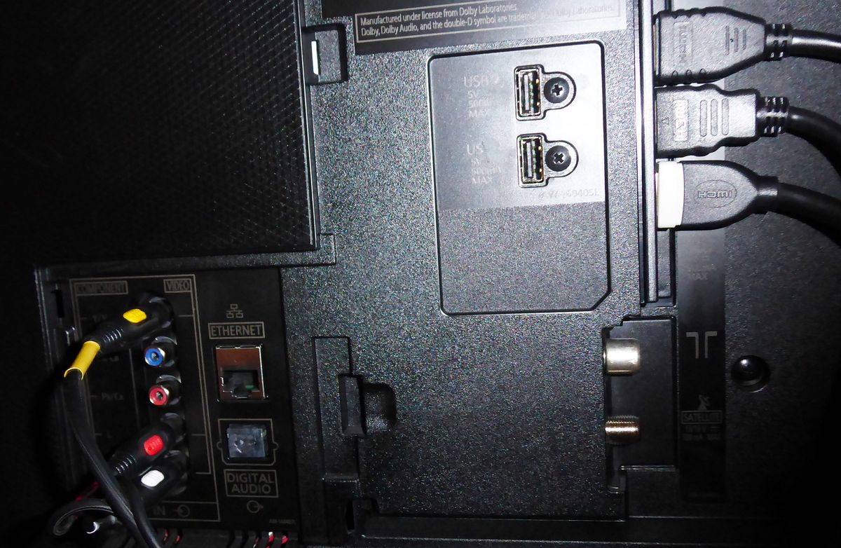

Mir ist jetzt wieder mein Festplattenrecorder (SONY RDR-HX 725 S) in die Hände gefallen – hat einen sehr langen Dornröschenschlaf hinter sich, da ich seit vielen Jahren die Filme vom Fernseher mit externen FP über den SAT-Receiver aufnehme. Zu dem Zeitpunkt, als ich den FP-Recorder in Betrieb hatte, gab es bei den Fernsehern noch einen Scartanschluss (der natürlich bei den heutigen nicht mehr vorhanden ist). Mein jetziger Fernseher ist der PANASONIC TX.50EXM715) Jetzt will ich ihn aber wieder reaktivieren, komme aber mit den Anschlüssen nicht zurecht. Die Wiedergabe einer DVD funktioniert tadellos. Das gleiche mit der FP kann ich nicht testen, da ich seinerzeit alle Aufnahmen gelöscht hatte. Es ist keine Titelliste mehr vorhanden. Ich habe die Cinch-Stecker so am Fernseher so angebracht, wie bei meinem VCR (den ich nur mehr für die Wiedergabe meiner alten Kassetten verwende. Aufnahmen nehme ich dort nicht mehr vor.
Jetzt zu meinem Problem: wie kann ich auf diesem Gerät Aufnahmen auf die FP machen? Der Antenneneingang geht in den SAT-Receiver. Dort habe ich den FP-Recorder (3 Cinchstecker) angeschlossen. Bei der Wiedergabe bekomme ich aber nur den Ton aber kein Bild. Ich nehme an, dass das Cinch-Kabel allein für die Bildwiedergabe zu wenig ist (hier spricht der Laie). Im Anhang findet Ihr die Anschlüsse vom Fernseher und FP-Recorder. Kann mir jemand dabei helfen?

Hallo @erwwli,
du hast den Recorder am TV am Component-Anschluss (YpBpR) angeschlossen, also beim Grün-Kanal eines Eingangs, welcher drei seperate Farbsignale benötigt.
Es gibt zwar TVs, die einen kombinierten Anschluss haben (Gelb/Grün gefärbt), aber ich bin mir unsicher, ob das hier der Fall ist, ich vermute nicht, lasse mich aber gerne eines Besseren belehren.
der Composite-Video Eingang ist bei dem TV so weit ich weiß als 3,5 mm Klinken-Eingang "versteckt" - da musst du ran, dann hast du auch Bild.

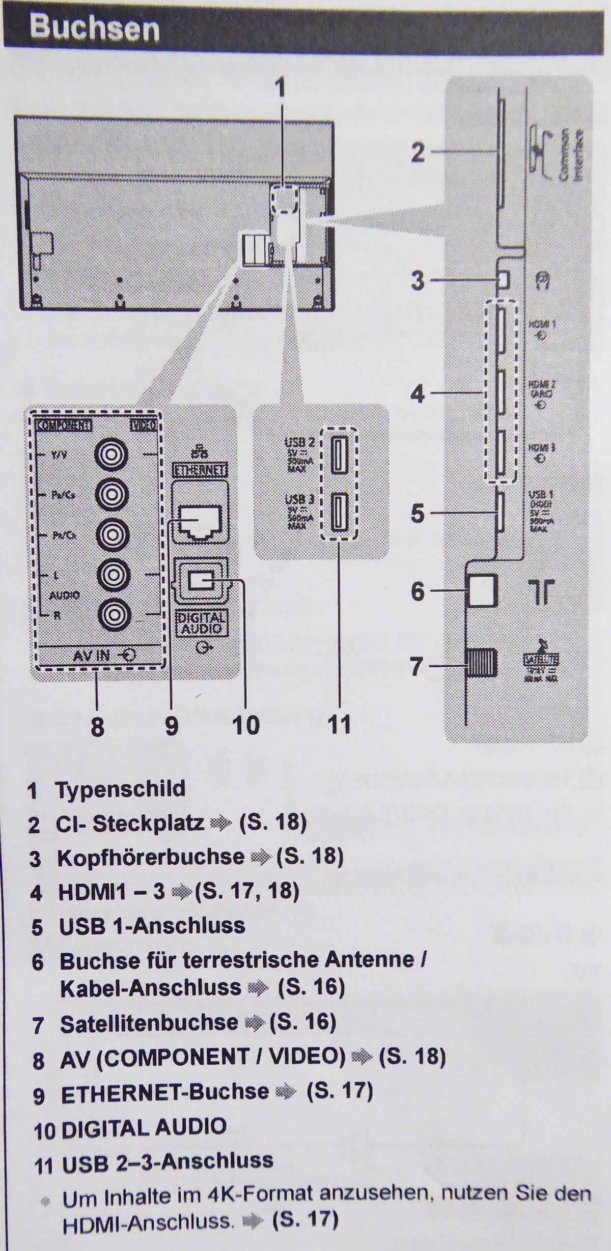

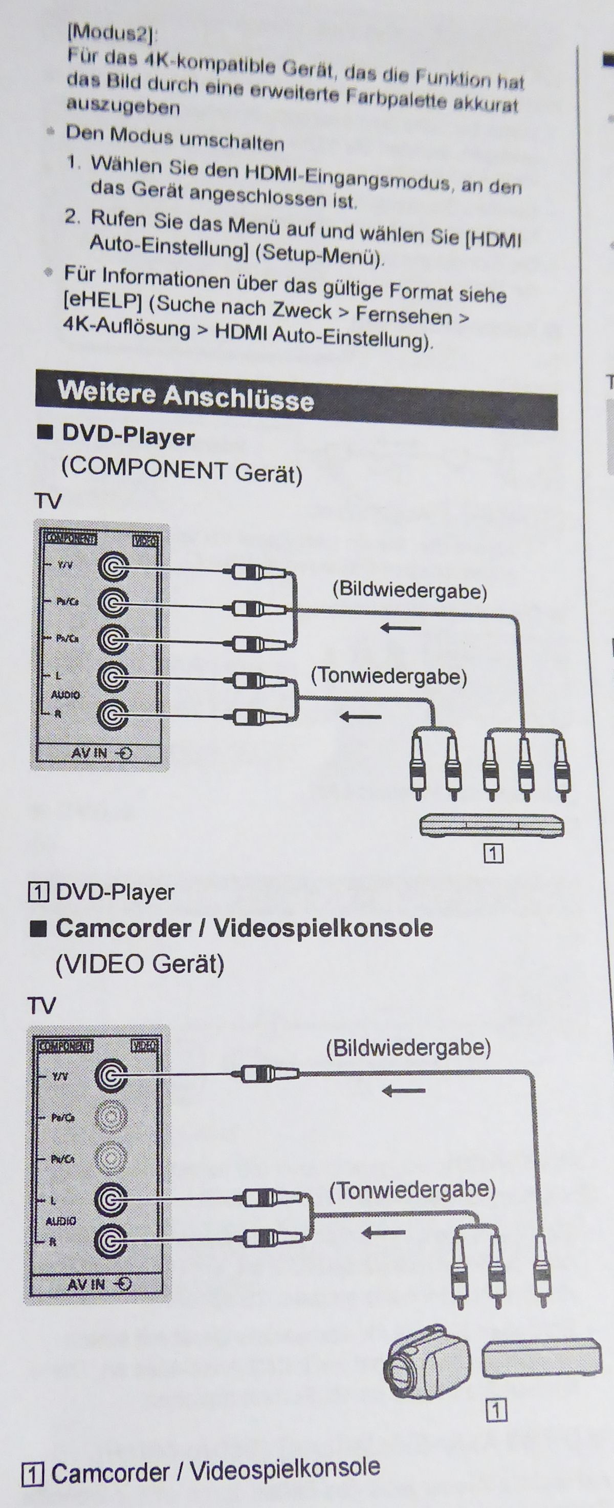

Der einzige Klinkeneingang, den ich finde, ist der für den Kopfhörer.Alle anderen sind Cinch-Anschlüsse. Hier die Skizze aller Anschlüsse aus der Bedienungsanleitung:
Meiner Meinung nach sind das alles Eingänge von anderen Geräten zum Fernseher. Man sieht es auch daran, dass die Richtungspfeile immer zum TV-Gerät gehen. Ich nehme Filme über den SAT-Receiver (TechniSat Digit ISIO S2) mit einer ext. FP auf. Da ist die Verbindung über HDMI. Das gab es aber bei dem alten FP-Recorder noch nicht. Daher denke ich, muss es doch auch einen Bild-Ausgang vom SAT-Receiver geben. Ich sehe in der Bedienungsanleitung des SAT-Receivers lediglich "Audio-Out"-Buchsen. Daher hatte ich auch bei der Wiederhabe nur den Ton.

Hallo @erwwli,

Der Anschluss am TV scheint übrigens korrekt zu sein - der obere (grüne) Anschluss scheint bei dir grün/gelb zu sein und somit beides zu erlauben, also Anschluss eines gelben Composite Kabels und des grün gefärbten Signalkabels des Composite YPbPr Anschlusses.
