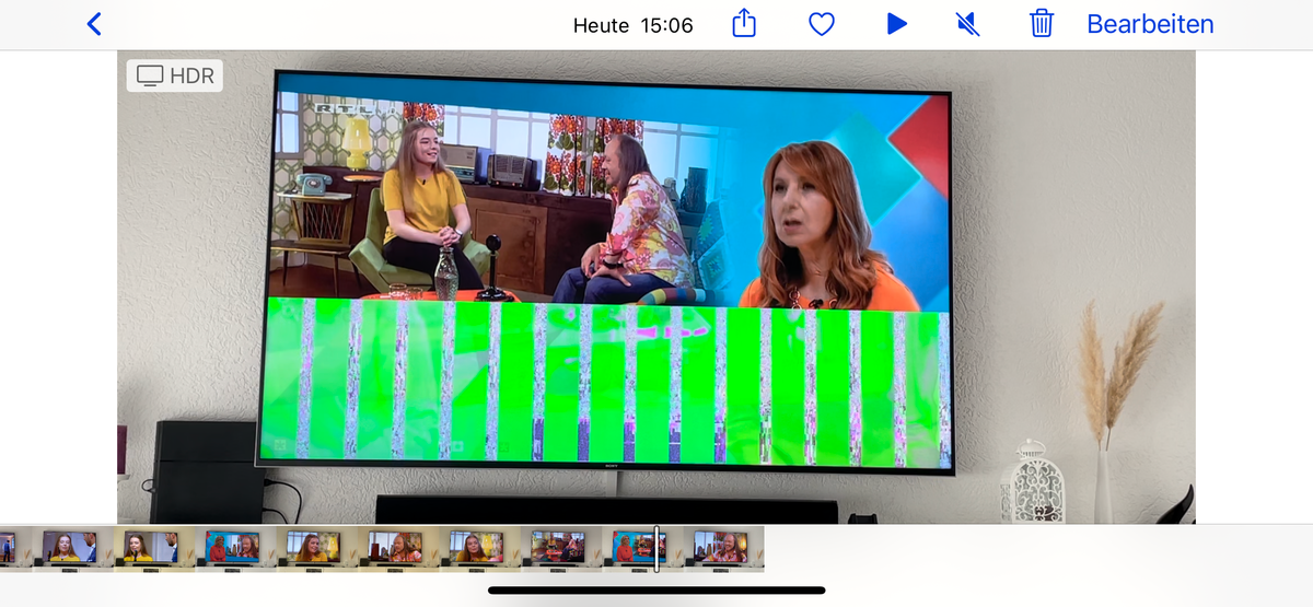

Ich habe Probleme mit meinem Sony, wenn ich über Amazon Fire Stick was anschaue habe ich manchmal Bildfehler, die treten nur bei Dolby Vision in 4K auf.
Mit meinem Media-Player 4K treten die Bildfehler nicht auf, da es in HDR10 sendet weiß ich nicht ob es davon kommt.
Habe kein anderes Gerät das es in Dolby Vision 4K sendet.
Dolby Vision in HD Auflösung treten die Fehler nicht auf.
Habe alles probiert HDMI Verlängerung entfernt HDMI Anschluss gewechselt, hat alles nichts gebracht.
Die dauern nicht mal 1 Sekunde und treten manchmal mehr manchmal weniger auf.
Wovon können die kommen? von meiner Sony oder dem Stick?
Wer hat noch die gleichen Probleme?

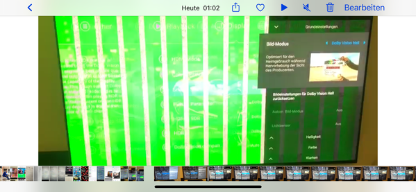

Das Fehler kommt von TV.
was kann ich machen?
Die Fehler werden immer schlimmer.

Die Fehler kommen von TV habe es rausgefunden.
ich bin seit 2 Monaten mit Sony in Kontakt, die wollten von mir paar Videos mit dem Problem, was ich auch geliefert habe.
Die sagen jetzt das das Fehler schon bekannt ist und ich auf neue Version warten soll.
Bis jetzt sind aber schon zwei Updates rausgekommen ohne eine Verbesserung.
Wer hat noch die gleichen Probleme mit dem TV?
im Internet finde ich nichts mit dem Fehler, wenn es schon bekannt wäre würde auch was stehen.

Habe das gleiche Problem beim 75er XH90. Amazon hat mir testweise eine neue Hdmi Verlängerung, als auch einen neuen Stick geschickt. Problem weiter vorhanden (nur bei Dolby Vision). Wie ist es bei dir ausgegangen?
