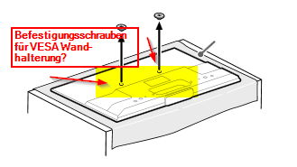

Ostwestf4le
Entdecker
Vielen Dank für die Rückmeldung, Peter.
Verstehe ich Dich richtig, dass die beiden Schrauben auf der Rückseite des Gerätes dann für die VESA-Befestigung an dem Wandhalter ausreichen?
Ich habe ein wenig Sorge, dass zwei Schrauben das Gewicht des großen, auch nicht gerade leichten TV aushalten?!
Und bei den Schrauben sicherlich um die Schrauben für die Wandmontagehalterung M6, richtig?

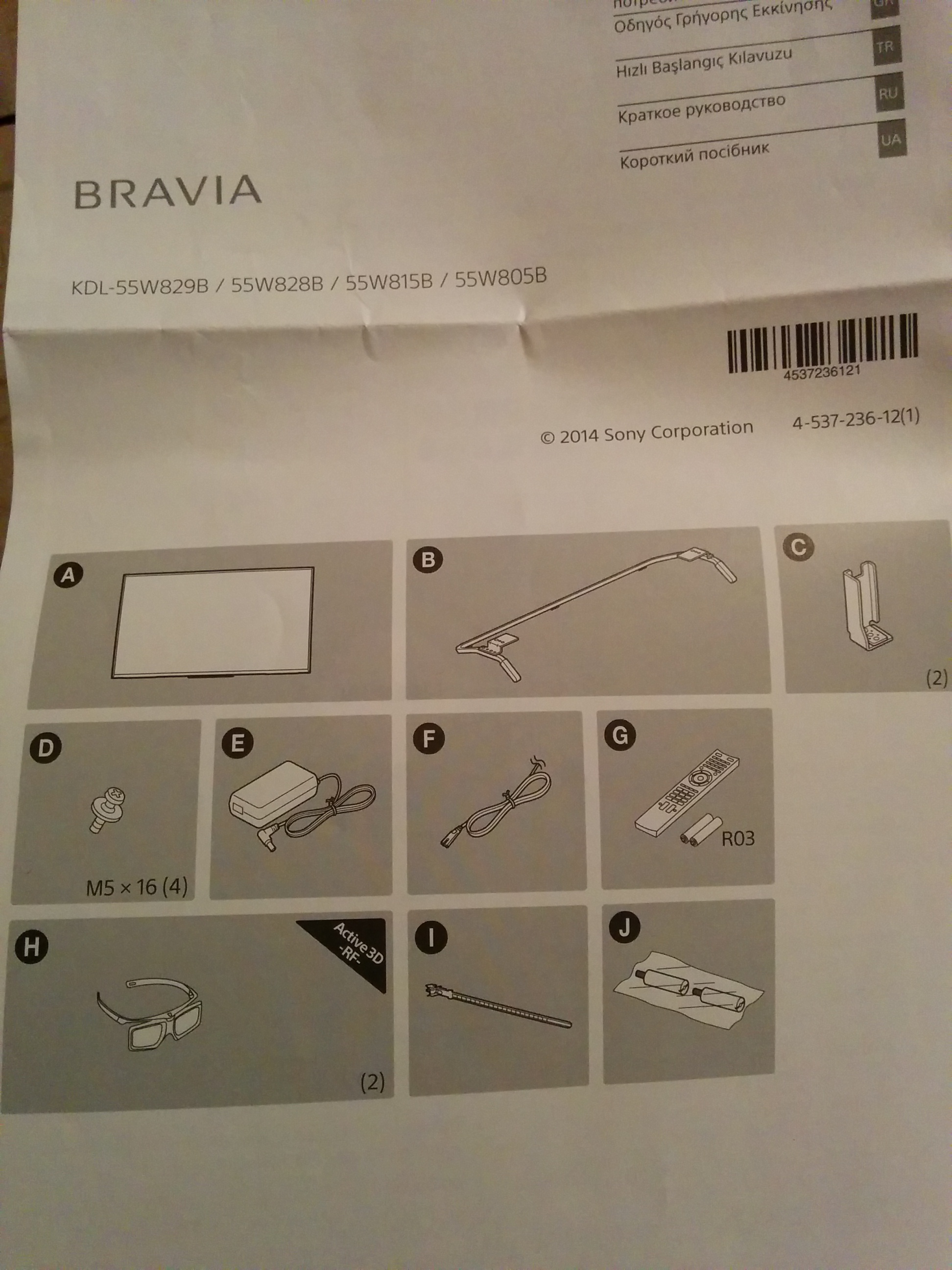

Ostwestf4le
Entdecker
Ich habe es noch mal überprüft - die Komponenten sind nicht mit dabei:
Muss ich ggf. dieses Set kaufen? Allerdings fehlen dort die "Spacer".
www.amazon.de/MonLines-Mo-05667600-Service-Kit-Sony/dp/B00PAJVTI8
