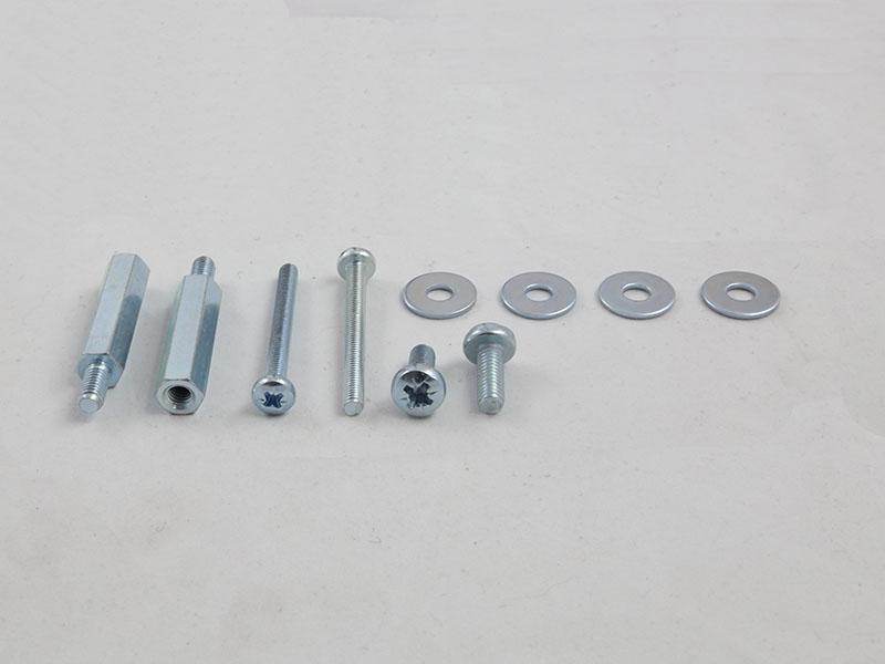

Hallo zusammen,
wenn ihr euren BRAVIA Fernseher aus der W7- oder W8-Serie mit einer VESA-Wandhalterung verwenden wollt, so benötigt ihr einen Adapter. Diesen Adapter könnt ihr über den Kundenservice zu einem Preis von 25,56 € unter der Rufnummer 030/58 58 12345 bestellen. Die Teilenummer ist B448584401.
Diese Halterung kann nicht für die 24" Version genutzt werden.
Schöne Grüße aus Berlin
Peter
:slight_smile:

Nicht ganz - der Fernseher wird an 4 Punkten an der VESA Halterung befestigt:
Oben mit den beiden Abstandsbolzen "J" sowie zwei der mitgelieferten Schrauben "D" und unten mit zwei weiteren Schrauben "D".

Allerdings hat die Installation am Samstag nur mit Einschränkungen geklappt. Die Schrauben J sind nämlich nur 5 mm breit, während ich für das Befestigen der VESA-Halterungen 6er-Schrauben benötigt habe :anguished:
Dank des hiesigen Baumarktes konnte ich aber auch dieses Problem lösen und kann nun Fernsehen mit 55 Zoll genießen.

für den TV gibt es ein VESA Schraubenset für Sony Fernseher. Damit kannst den TV an Wandhalterung anbringen.
hier der Link zum Produkt
http://www.monitorhalterung.de/vogels-vesa-servicekit-0999039-fuer-sony-w6-7-8xx-serie.html

habe den KDL-55W805B zusammen mit der Vogels Wandhalterung WALL 2245 angebracht. Leider befindet sich die mittlere Strebe genau über den Scart und Component Eingängen.
Die Querschienen lassen sich zwar verschieben, wodurch das TV jedoch "Übergewicht" zu einer Seite bekommt ( schief und sicherlich auch nicht dauerhaft gesund für die Halterung).
Gibt es die Möglichkeit zwei doppelt so lange Abstandshalter zu kaufen, die mitgelieferten dann unten zu verschrauben?  Dadurch wäre Platz...

Entsprechende Abstandshalter findest du sicherlich im Baumarkt deines Vertrauens. Allerdings habe ich ein wenig Bedenken bezüglich der längeren Schrauben - der Hebel, der auf die Schrauben wirkt, ist schon um einiges größer.
Daher bleibt aus meiner Sicht ein gewisses Risiko, dass die Schrauben verbiegen oder ggf. sogar abscheren.
