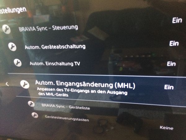

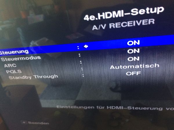

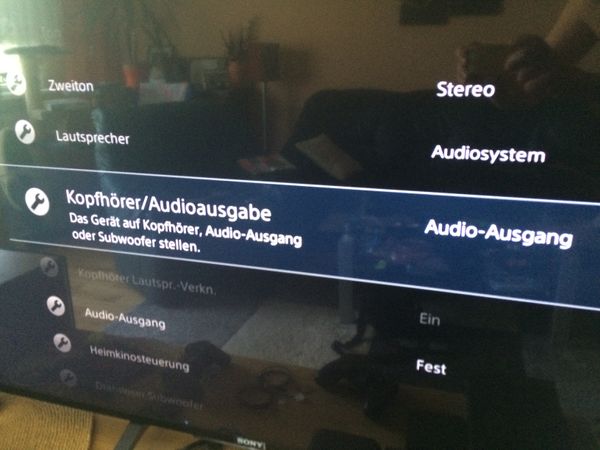

Hey Leute, vor ein paar Tagen lief der TV-Sound noch prima übern ARC zum Receiver.
Jetzt gab es beim TV ein Firmwareupdate und plötzlich geht es nicht mehr :
Kann mir jemand helfen ?
Mein Receiver ist ein Pioneer SC-2023
