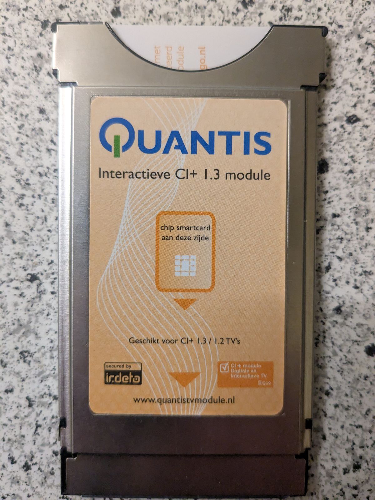

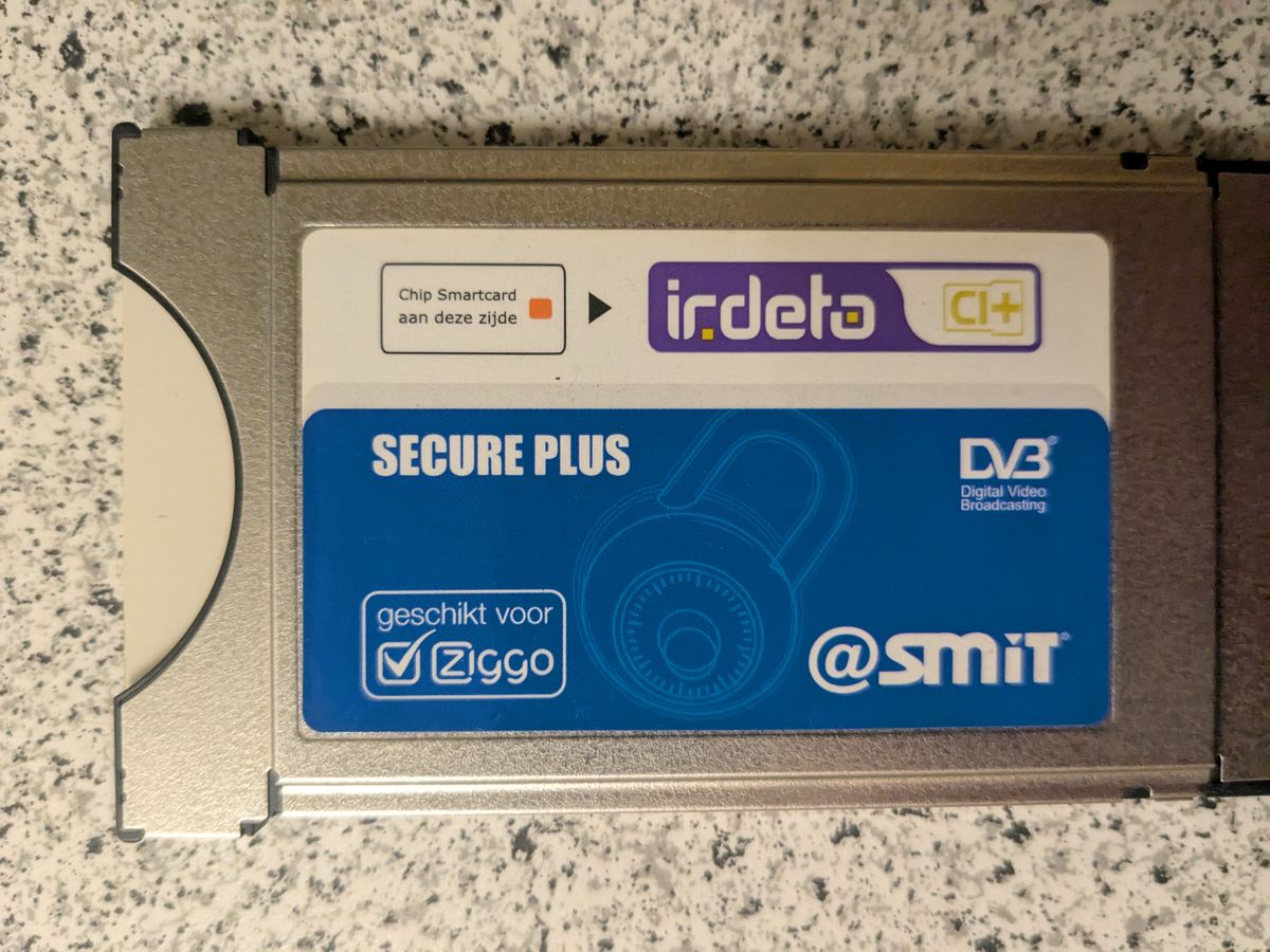

Dag,
Ik heb de volgende modules getest. Bij beide dezelfde problemen.
Deze modules werken in een andere Sony tv die ik hier heb staan prima.
