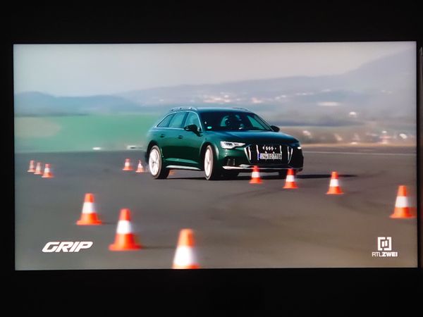

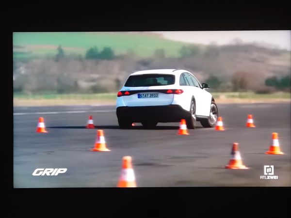

Leuchten um helle Objekte auf grauen Hintergrund
Hallo. Wie man sieht, gibt es um helle Objekte auf dem Bildschirm seltsame Flecken, das ist hauptsächlich sichtbar, wenn der angrenzende Bereich grau ist. Ist das normal, eventuell Blooming aufgrund der Dimming Zonen?

Hallo @ceekay89,
also bei meinem X95L sehe ich das nicht.
Wie hast du die Sendung geguckt? Über den internen Tuner, externen Tuner, HD+ App?
Ich habe es über YouTube geguckt https://youtu.be/Bhcf4FYOIEQ
- Nic

Habe es über einen SAT Receiver geguckt der per HDMI angeschlossen ist. So ähnlich war es auch im Spiel GT7 mit der PS5, weißes Fahrzeug auf grauen Asphalt. Ich denke es hat nix mit dem Tuner zu tun. Eventuell ist eine bestimmte Farbtemperatur anfällig für die Sichtbarkeit der Dimming Zonen
IamNic
Hallo @ceekay89,
kann sicher auch an den Einstellungen liegen - die jetzt aber einzeln durchzugehen sprengt aber sicher den Rahmen.
Ich sehe außer bei weißem Text auf schwarzem Grund de-facto kein Blooming und wäre daher überrascht, wenn das bei dir so stark zu sehen ist - außer du hast doch einen X90L (mit weniger Zonen).
Wie sieht denn die Szene in dem GRIP Beitrag aus, wenn du sie von YouTube wiedergibst (über die App auf dem TV)?
- Nic
ceekay89
Entdecker
Hallo @IamNic
Also ich habe definitiv den X95L in 65". Die Szene in der Youtube App sieht genauso aus. Ich habe hin und her geschaltet bei den Farbtemperaturen, aber es ändert sich nicht.
