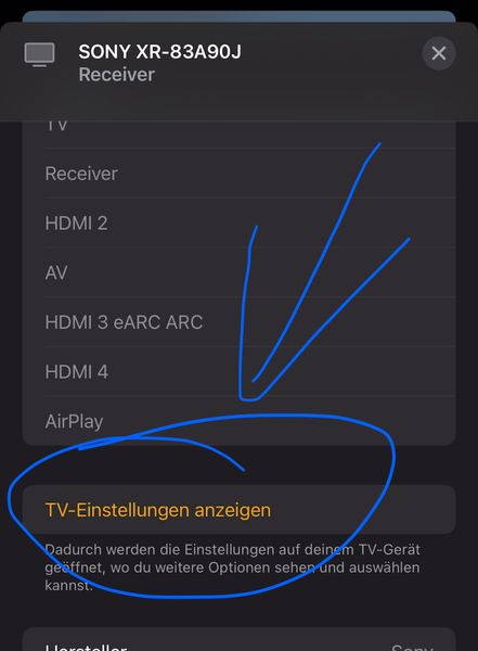

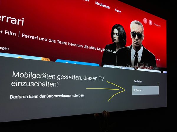

Ich habe einen XR-55A90J und den XR-83A90J. Beide hatten das Problem, jeweils 30 W Verbrauch im Stand-by-Modus. Ich habe so ziemlich alles deaktiviert, aber zunächst ohne Erfolg. Heute habe ich jedoch endlich die Lösung gefunden: Es gibt nämlich zwei verschiedene “Fernstart”-Einstellungen. Die in den Netzwerkeinstellungen war bereits deaktiviert, aber über die Apple Home App konnte ich den Fernseher trotzdem starten. Dann ist mir eingefallen, dass ich das sicherlich bei der Ersteinrichtung erlaubt habe, allerdings fand ich keine Einstellung im Menü, um es wieder abzuschalten. Man kann jedoch in der Home App in den Einstellungen des Fernsehers ein verstecktes Menü ferngesteuert aufrufen und dort auch den HomeKit-Fernstart deaktivieren. Ca. eine halbe Stunde nach dem Ausschalten ging der Verbrauch beider Geräte auf 0,5 W runter.
