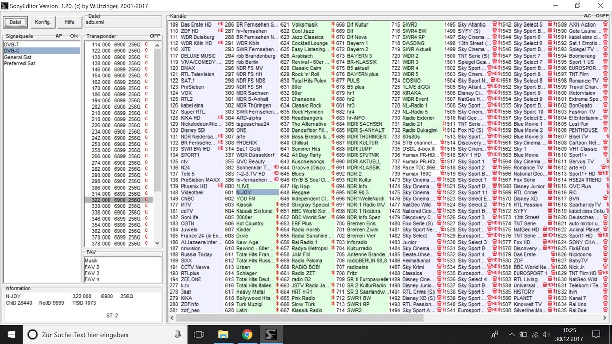

Hallo,
ich versuche mit dem SonyEditor V1.20 die Sender neu zu belegen.
Ich habe die Sender am Notebook editiert.
Dann kommen bei dem Fernseher die Radio Sender als erstes.
Was hab ich da falsch gemacht?

Auf deinem Bild jedenfalls kommen die Radiosender erst ab Nr. 600, hinter den unverschlüsselten Sendern und vor den verschlüsselten Sendern, ein ganz praktikable Reihenfolge, wenn man kein CI Modul im Gerät betreibt.

vielleicht mal den TV neu starten oder die Radio/TV Taste drücken. Laut deinem Screenshot ist alles in Ordnung.

Leider ist die Reihenfolge auf dem Fernseher nicht so.
