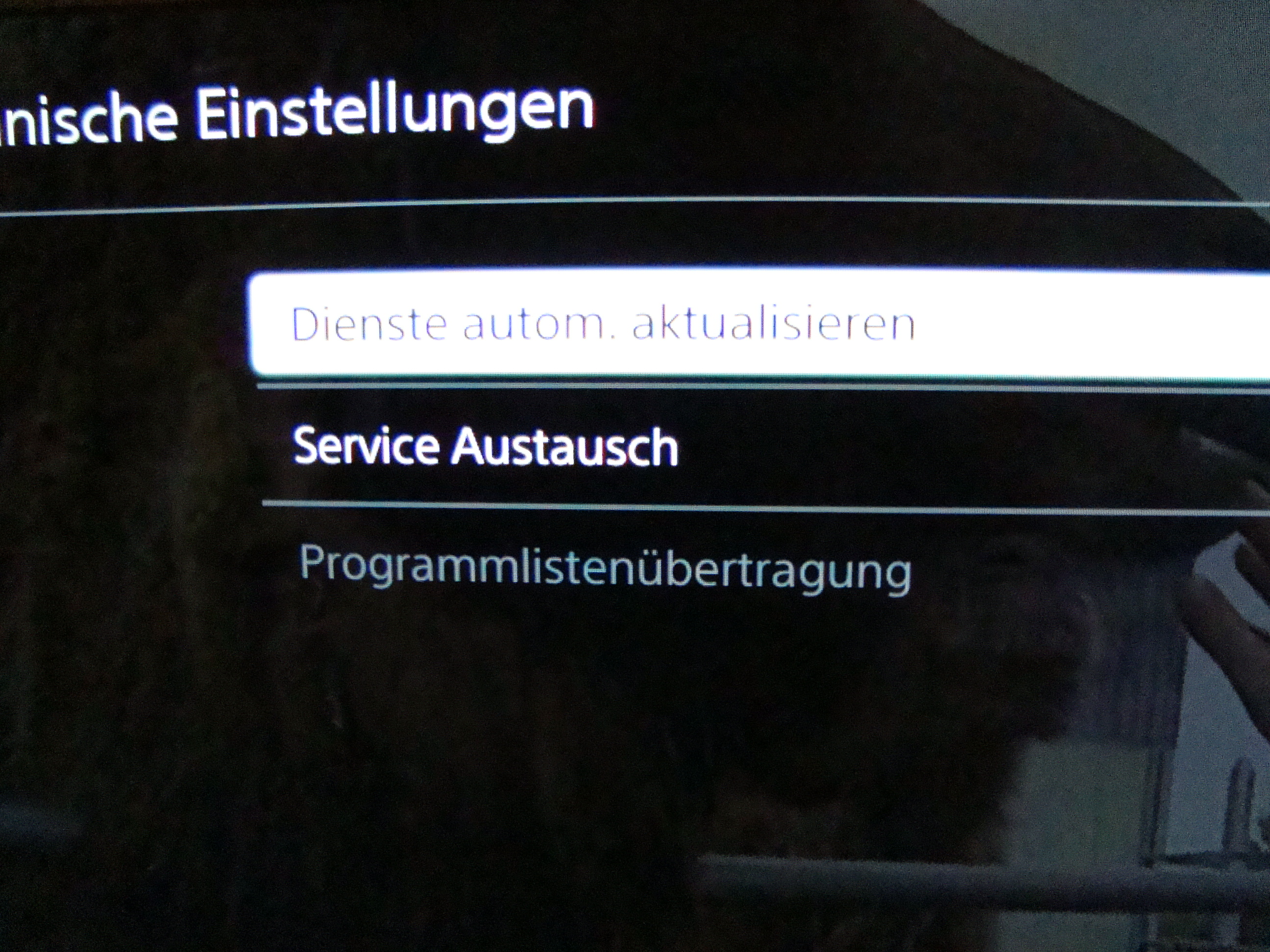

Also ich bekomme keine Senderliste weder aus dem TV, noch in den TV!
Da der Menüpunkt "Programmlistenübertragung", nicht in weißer Schrift ist, sondern grau, und damit nicht Auswählbar!
Würde ich jetzt einen Werksresett machen, könnte ich wieder exportieren / importieren, aber momentan ist der Punkt im Menü wie gesagt grau.

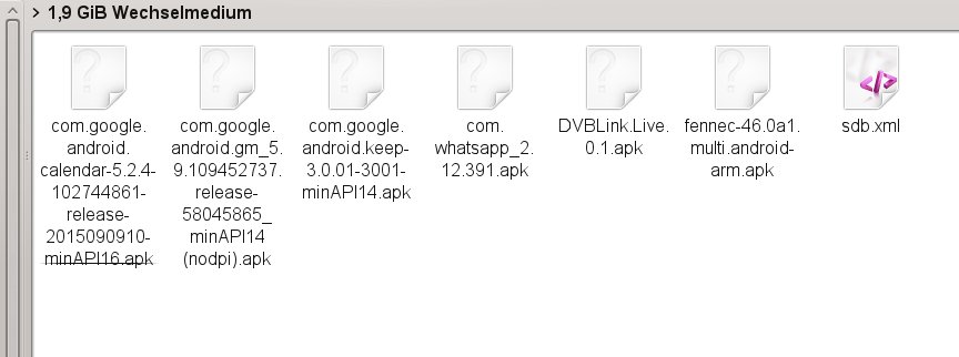

Ist schon ein USB-Stick im TV gewesen wie du das Bild aufgenommen hast?

Ja ein Stick, mit der geänderten Senderliste.
Wie gesagt, wenn ich jetzt einen Werksresett machen würde, wäre der Menüpunkt wieder "weiß", könnte also exportieren / importieren, aber das geht nur 1 x (import), danach ist es wieder "grau"?

Ich hoffe du hast nur den Inhalt der Liste geändert. Der Dateiname muss sdb.xml heissen - also nicht sdb-sortiert.xml oder wie auch immer. Zumindest mein TV erkennt die Liste nur wenn der Dateiname sdb.xml heisst.
Felix

Passt schon, wie gesagt es geht ja 1 x nach einem Werksresett, aber ebend kein 2tes mal.
