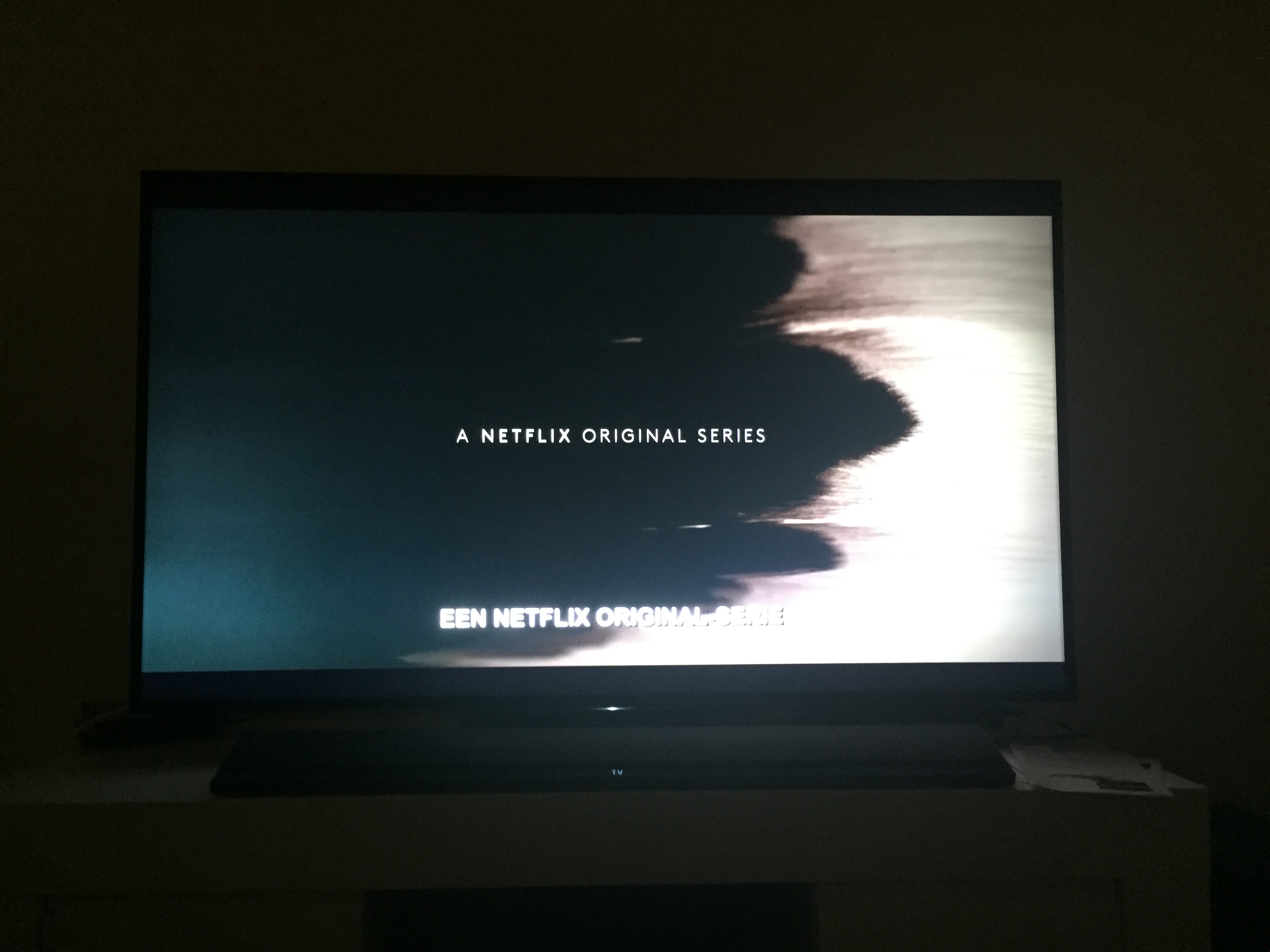

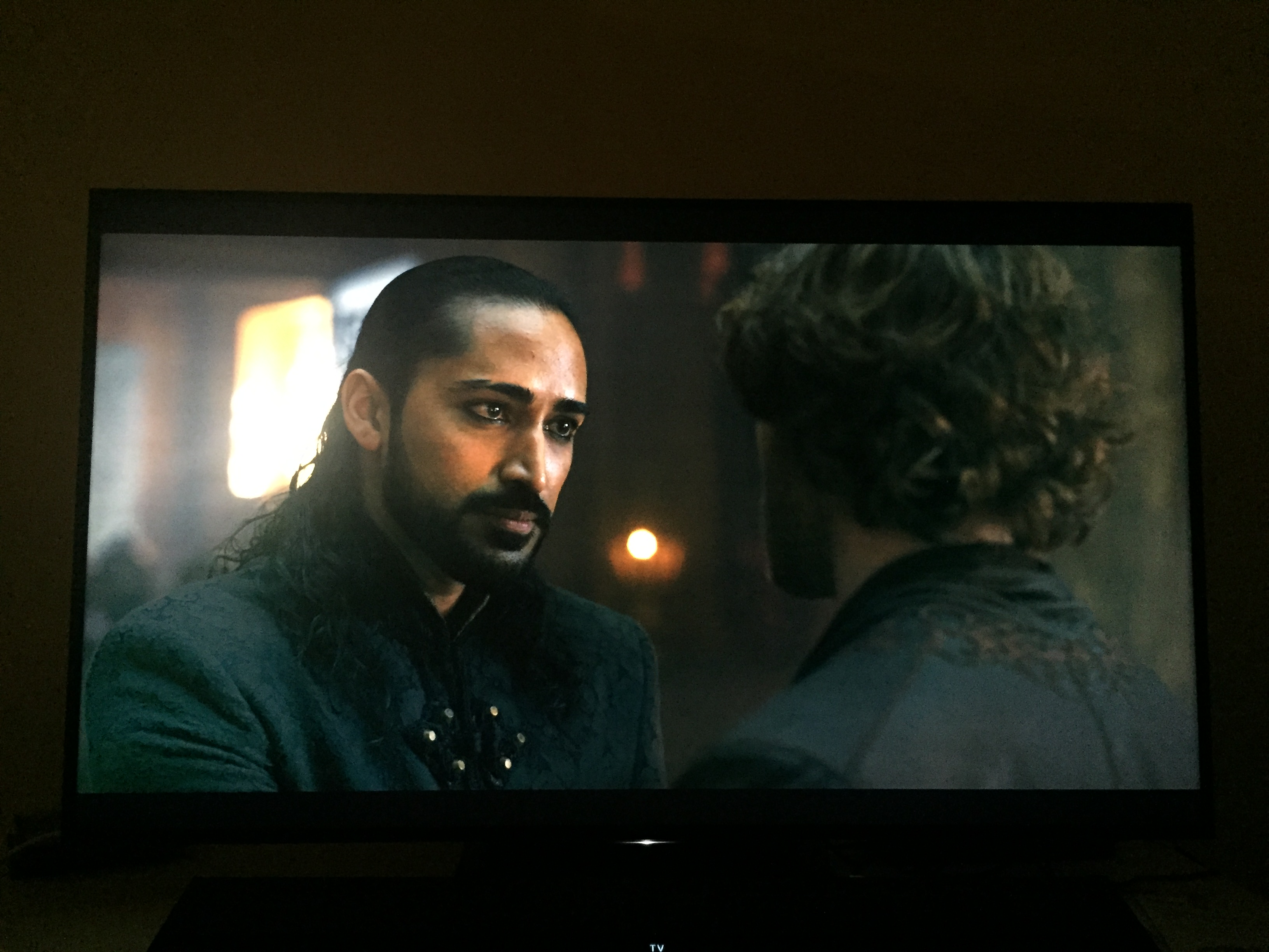

Sinds twee weken ben ik in het bezit van deze televisie. Een prachtig model om in de winkel te zien, mooie demo filmpjes etc. Eenmaal in de huiskamer komen er toch wat dingetjes naar voren. Daarom vraag ik jullie naar jullie mening.
Ik heb het gevoel dat de linkerkant van mijn beeldscherm meer oplicht, dan de rest van het beeldscherm. Altijd op de zelfde plekken:
IMG_1616.JPGIMG_1617.JPGLinks onder een grote lichte "wolk" met daarboven wat kleine "wolkjes".
Ze zeggen wel eens "Een foto zegt meer dan 1000 woorden." Om het een en ander te duidelijk te maken, heb ik dus wat fotos en videos gemaakt.
https://youtu.be/Sqkdm22UyGg

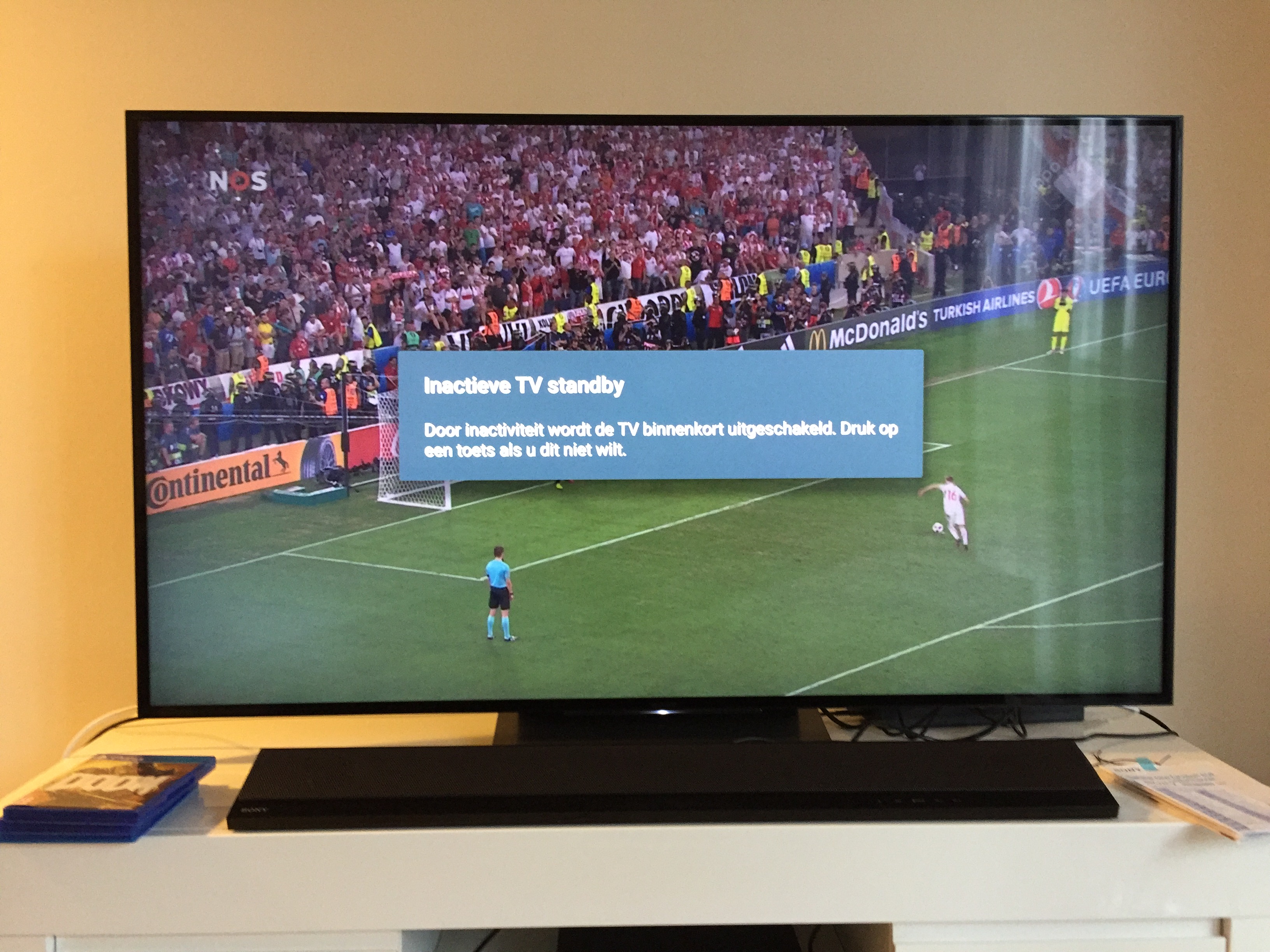

Hier een filmpje van een digitale televisie uitzending. Donkere kleuren zoals zwart, lijken wel groen te worden in het lichte gebied.
https://youtu.be/KktGbXYI4KU
Bij het bekijken van een HDR film via Netflix wordt het helemaal genant. Zodra er een ondertitel of iets lichts in het beeld komt, licht het hele scherm op. Dat maakt 4k HDR dus compleet nuttleoos.
Dus nu mijn vraag aan jullie. Is dit normaal voor een televisie van 2300 euro? Of heb ik hier te maken met een defect scherm?

Lijkt erop dat je tv last heeft van clouding. Wat je kunt proberen is met een zachte doek op die plek met lichte druk draaiende bewegingen te maken, zodat dit wegtrekt. Denk echter niet dat je dit gaat lukken. Zou sowieso een melding maken hiervan, zodat de tv kan worden omgewisseld met een ander exemplaar.

Hoef je niet te doen. Dit is normaal.
Die clouding kan je weg krijgen door een zachte en licht vochtige doek te pakken. Vervolgens masseer je de plek zacht tot de clouding weg is.
Wat betreft de backlight die fluctueerd met de ondertitels, dat heeft de maken met de dynamische achtergrondverlichting. Gewoon uitzetten.

Inderdaad. Sony geeft niet thuis. Alles wat je boven in de foto's ziet moet je voor lief nemen en valt binnen de specificaties van de televisie blijkbaar. Dit mag je toch niet verwachten als je een televisie koopt van 2300 euro? Als ik dit had geweten had ik een goedkoper model gekozen. Zeker als je al deze extra opties UIT moet zetten om normaal beeld te krijgen.
Deze functie is niet uit te zetten als je een HDR source bekijkt, bijvoorbeeld via Netflix. Tot dusver is de 4k HDR functie een lachertje op dit toestel.

Je kunt het er inderdaad mee oneens zijn. Dat recht heb je als consument. Als jouw verwachting anders is dan wat je hebt staan, kan je terecht terug naar de winkel er mee.
Ik geef aan dat het normaal is, omdat elk toestel last heeft van clouding of bleeding in dergelijke mate.
Het blijft edge led. De tip om de plek te masseren werkt vaak, maar inderdaad niet voor alles.
Bij 4K HDR op Netflix kan je dat inderdaad niet instellen. Gaat ook hetzelfde zijn bij een andere 4K HDR bron. de HDR modus is een instelling die veel vergrendeld, omdat de helderheid vast staat dan.
Ondertitels uitzetten is het enige wat je kunt doen. En op zich ook logisch, want dat zijn felwitte bronnen in je beeld.
Mocht je echt ondertitels willen, kan je wel de kleur van de ondertitels aanpassen. Dit kan je doen op de Netflix website en wordt ook op de TV zichtbaar. Daar kan je de grootte ook aanpassen, mocht dat schikken.
Elke kleur is beter dan wit als het gaat om helderheid bij HDR.
