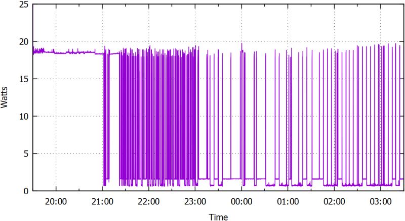

Ich habe in den letzten Tage das Standby Verhalten von Sony Android TV Geräten unter die Lupe genommen... mit einem durchaus schockierenden Ergebnis.
Der erste durchgeführte Test war mit für eine niedrige Leistungsaufnahme optimierten Einstellungen (Fernstart und automatische Software Downloads waren deaktiviert). Nachdem die Power-Taste gedrückt wird, geht erstmal nur der Bildschirm aus, während der Prozessor im Hintergrund noch allerlei Wartungsarbeiten durchführt (z.B. EPG/Kanallisten Updates). In diesem Zustand verbraucht der TV noch ~20W. Nach über einer Stunde geht er dann in den Tiefschlaf (~0.5W), aus dem aber aber ständig wieder aufwacht:
Man kann hier sehen, dass der TV nach über einer Stunde in den Tiefschlaf geht, anschließend wacht er alle paar Minuten wieder auf. Das kann für das Netzteil nicht sonderlich gesund sein.
Es hat ein bisschen was von "E.T. nach hause telefonieren", zumal die Aufwachphasen nach WiFi Abschaltung deutlich weniger wurden:
Man kann wohl davon ausgehen, dass etwas im Netzwerk den TV ständig aufweckt. Dennoch wacht der TV auch mit abgeschaltetem Netzwerk noch das eine oder andere Mal auf.
Macht Sony seine TVs hier mutwillig kaputt? Wenn man die Sony Community durchsucht, findet man heraus, dass schon mehrere Nutzer auf dieses Problem gestoßen sind. Sony ändert seit 2 Jahren nichts daran.
Nachdem ich den Fernstart aktiviert habe, verschlechtert sich das Bild nochmal deutlich:
Der TV geht zwar immer noch in den Tiefschlaf (bei einem Verbrauch von 0.5-2W), irgendetwas hält ihn aber bis 23:00 wach, bzw. weckt ihn sofort wieder auf, sobald er in den Tiefschlaf geht. Um exakt diese Zeit schaltet mein Synology NAS automatisch ab. Geräte im Netzwerk können den TV also wach halten.
Ich kann den TV außerdem reproduzierbar aufwecken, indem ich mein Smartphone unlocke.
Dass das Fernstart Feature den TV u.U. wach halten kann, ist noch verständlich. Bei deaktivierter Funktion sollte der TV aber sämtliche Netzwerkschnittstellen herunterfahren und durchschlafen.
Hier findet sich noch eine englische Fassung der Analyse, die @Peter_S. evtl. nochmal weitergeben will.

Um den SEKÜNDLICHEN Wake-ups bei aktiviertem Fernstart, welche wohl auf das NAS zurückzuführen sind, auf den Grund zu gehen, habe ich mal einige Netzwerkdienste abgeschaltet:
DLNA, Plex, VPN Server, Web Server, QuickConnect, Cloud Station Server, DDNS
Leider ohne Erfolg.
Als nächste sind Dateisystem- (SMB) und Discovery-Dienste (Bonjour, SSDP) an der Reihe.
profile.country.AT.title
Kuschelmonschter
Forenjunkie
Den Übeltäter, der den TV im Sekundentakt bei aktiviertem Fernstart aufgeweckt hat, konnte ich jetzt identifizieren. Es sind die ZeroConf-Protokolle Bonjour/SSDP des Synology NAS. Nach der Abschaltung selbiger sieht es nun in etwa so aus wie mit deaktiviertem Fernstart:
Dass Fernstart aktiv ist, sieht man am leicht angehobenen Standby Niveau..
Fernstart aktiv: ~0.5W
Fernstart inaktiv: 0.7-1.5W
Der TV wacht jetzt sowohl mit als auch ohne Fernstart alle paar Minuten auf. Im Internet-of-Things Zeitalter ist es etwas schwierig, den Übeltäter zu finden. Bei deaktiviertem Fernstart sollte der TV die Netzwerkschittstellen aber herunterfahren und auf nichts mehr reagieren, was nicht der Fall ist.

Deshalb schreibe ich "Den Übeltäter, der den TV im Sekundentakt bei aktiviertem Fernstart aufgeweckt hat". Das hat davor schon deutlich übler ausgehen:
Natürlich ist es nach wie vor inakzeptabel, dass der TV immer noch alle paar Minuten aufwacht. Ich versuche weiterhin, auch diesen Übeltäter zu identifieren. Allerdings dürften die TVs für heutige Netzwerke zu sensibel sein. Da funken allerlei Geräte rein und der TV fühlt sich ständig veranlasst aufzuwachen. Gerade wenn Fernstart deaktiviert ist, muss Ruhe sein, was aktuell aber nicht der Fall ist. Der TV muss dann halt selbstständig die Netzwerk-Schnittstellen herunterfahren.
Also zur Klarstellung für alle.... DAS PROBLEM IST NATÜRLICH NOCH NICHT GELÖST UND NACH WIE VOR DRAMATISCH!!!

Dein Graph zeigt Wh an, nicht W. Was sind die kleinen Balken zwischendrin? Ich denke, das sind die aufkummulierten Aufwachphasen in einer Stunde...

mpiet1 schrieb:
Die kleinen Balken sind die kleinste darstellbare Einheit, also alle 1 Stunde eine 1Wh, also 0,001KWh. Da ist nix mit aufwachphase.
Meiner kann zwar auch Wh, aber ich habe jetzt gerade kein Log parat. Ich habe deshalb etwas gerechnet. Der TV ist bei mir im Schnitt meist 15s an, wenn er aufwacht, und dann wieder etwa 300s aus (5 Minuten). In einer Stunde läuft er daher 150-200s (also gerade mal 3 Minuten) bei 20W. Das sind auch lediglich 0.001 kWh. D.h. wenn dein DECT200 also 1Wh pro Stunde anzeigt, ist es durchaus plausibel, dass dein TV genauso aufwacht.
@reima2's DECT200 kann übrigens die aktuelle Leistung messen, siehe hier.
