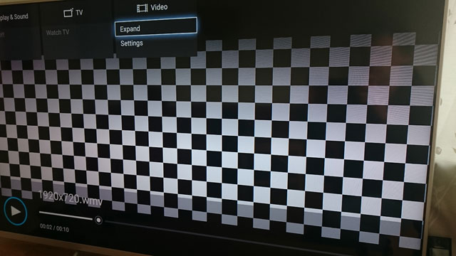

Ich starte über die Video App auf dem TV den Serviio Server und dann werden mir die Inhalte/Ordner vom Serviio Server angezeigt - es ist laut Serviio ein DLNA Stream. Serviio läuft auf meinem PC und streamt von dort die Inhalte.
Habe auch noch mal ein exotisches Format mit 1920x720 erstellt und getestet:
Wird auch ordnungsgemäß angezeigt.

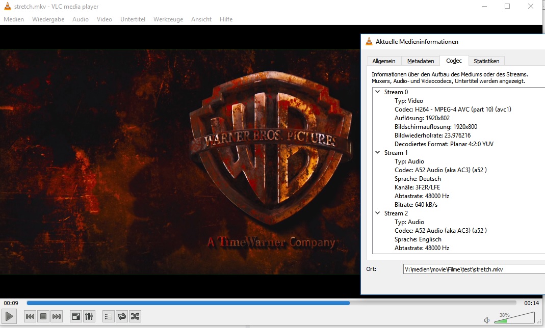

aldexx
Enthusiast
Das Problem ist jetzt, auf beiden Seiten gab es Updates, seit einigen Monaten funktioniert es nicht mehr. Das TestVideo geht aber beim Peter z.b. bei uns nicht. Jetzt ist die Frage wo der Fehler liegt. Am Video scheint es ja nicht zu liegen...
- Syno hat was am Protokoll gedreht und Sony kann es nicht mehr richtig verstehen.
- Oder Sony hat was am Protokoll gedreht und Synos Werte werden nicht mehr richtig interpretiert.
Fragen über Fragen...

Ich habe das Video (stretch.mkv) mit zwei DLNA-Servern und der aktuellen Firmware auf meinem 55S8505C getestet. Es wird gestreckt, egal welche Einstellung ich im action menu auswähle (erweitern/an Bildschirm anpassen) Sowohl beim Streaming mit Twonky, als auch mit dem DLNA-Server der Fritzbox.
@Peter_S. Das Video wird auch bei Dir gestreckt (stretch.mkv). ...so sieht es zumindest auf Deinem Screenshot aus.

das Thema lässt mich nicht in Ruhe - daher habe ich heute noch einmal ein paar Tests mit verschiedenen Formaten durchgeführt.
4:3 > das Bild wird korrekt angezeigt und die Option für das Seitenverhältnis ist verfügbar
16:9 > das Bild wird formatfüllend dargestellt und die Option für das Seitenverhältnis ist nicht verfügbar (macht auch keinen Sinn)
2,4:1 (das gleiche Format wie im Testfile von Aldexx) > das Bild wird korrekt dargestellt und die Option für das Seitenverhältnis ist verfügbar
Alle Videos wurden über Serviio per DLNA auf den TV gestreamt
Aber seht selbst:
Die von mir verwendete Testfiles könnt ihr hier herunterladen:
https://www.dropbox.com/s/haxizf82vy1qqqe/AspectRatioTestFiles.rar?dl=0
Meine derzeitige Annahme: Da im 16:9 Modus keine Auswahl für das Bildformat zur Verfügung steht, jedoch bei den anderen Formaten, drängt sich mir der Verdacht auf, dass das Bildseitenverhältnis nicht korrekt übertragen wird, wenn das Video gestreckt dargestellt wird. Ein weiterer Grund für diese Annahme ist die fehlende Option in euren Fällen, um das Seitenverhältnis einzustellen.
Es kann natürlich auch sein, dass das Video die entsprechende Information nicht liefert oder dies nicht korrekt hinterlegt sind (dies ist jedoch nicht der Fall bei Aldexx Testfile).
Ich möchte hier auch nicht den schwarzen Peter hin und her schieben. Wo die Ursache für dieses Problem liegt ist mir persönlich im Moment noch nicht ganz klar.
Schöne Grüße
Peter
