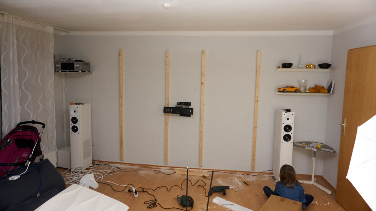

Bild 3. Holzlatten
An der Wand habe ich als erstes 4 Holzlatten montiert, diese 44x44mm Latten, diese gibt es im jeden Baumarkt. Mit 44mm habe ich hinten genügend Platz für die Kabel und die Wand bekommt einen 3D Effekt - den ersten...

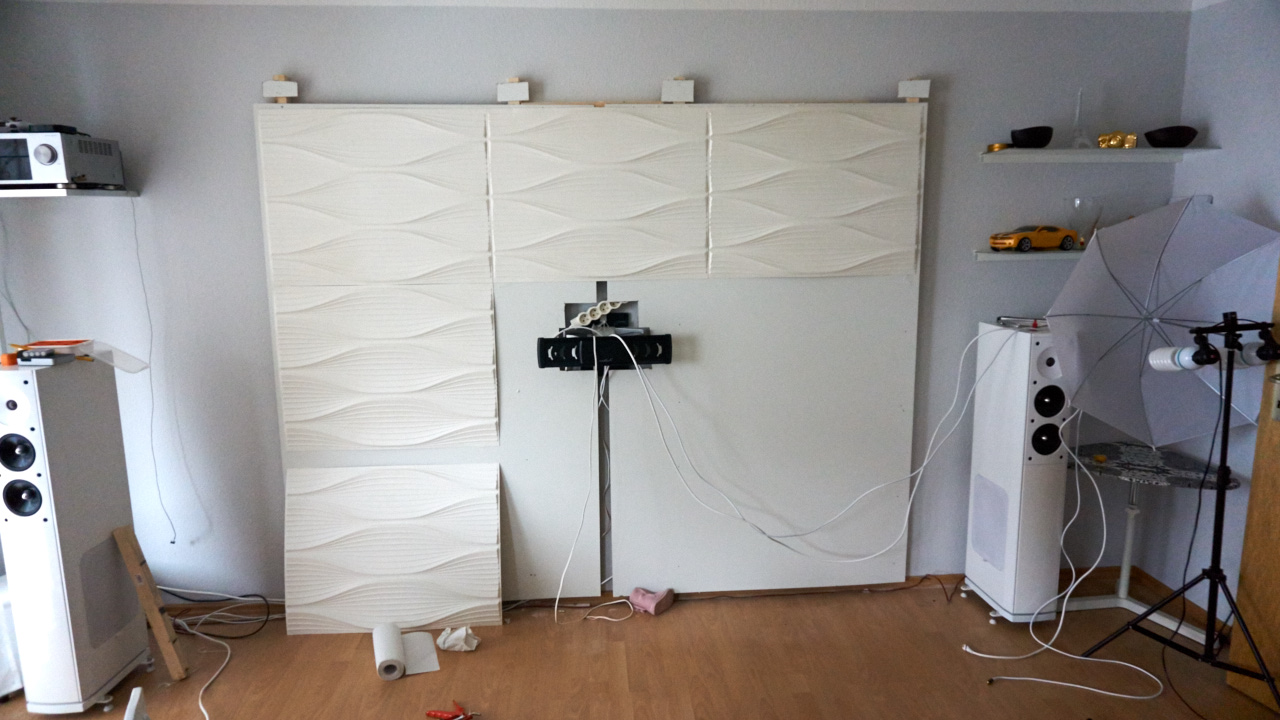

Bild 4. Spanplatte
Auf die vier montierten Holzlatten habe ich zwei Spanplatten montiert. Die masse der Platte wurden direkt im Baumarkt zugeschnitten, dies aus zwei Gründen:
  1. eine ganze Platte würde in meinen Kombi nicht reinpassen
  2. und der wichtigere Grund ist - ich wollte einen freien Spalt für die Kabel haben.
Die Platte ist 3 oder 4mm dick und auf diese werden die 3D Platten montiert. Ich denke ohne diese würde es auch funktionieren aber so war das ganze viel einfacher und auch stabiler. Unten habe ich gute 4cm Platz gelassen damit alle Kabel reinpassen.
Bild 5. 3D Platten.
Die 3D Platten habe ich in Internet bestellt. Als erstes habe ich versucht diese mit einen Universal Montagekleber zu kleben. Leider war es nicht so einfach, die 3D Platten wollten nicht halten (wahrscheinlich wegen der glatten Platte). Da die 3D Platten aus Bambus sind und auch wenig Klebefläche bieten, habe ich dann doch meinen Tacker genommen. Als endlich alle Platten montiert waren, habe ich diese mit schwarzer Farbe angemalt. Bei der Montage wichtig zu beachten war, dass ich alle Kabel schon an die richtige Stelle bringe. Später wäre es nicht mehr so einfach. Wobei ich sagen muss, mit dem extra Platz nach hinten funktionierte dies auch sehr gut.
