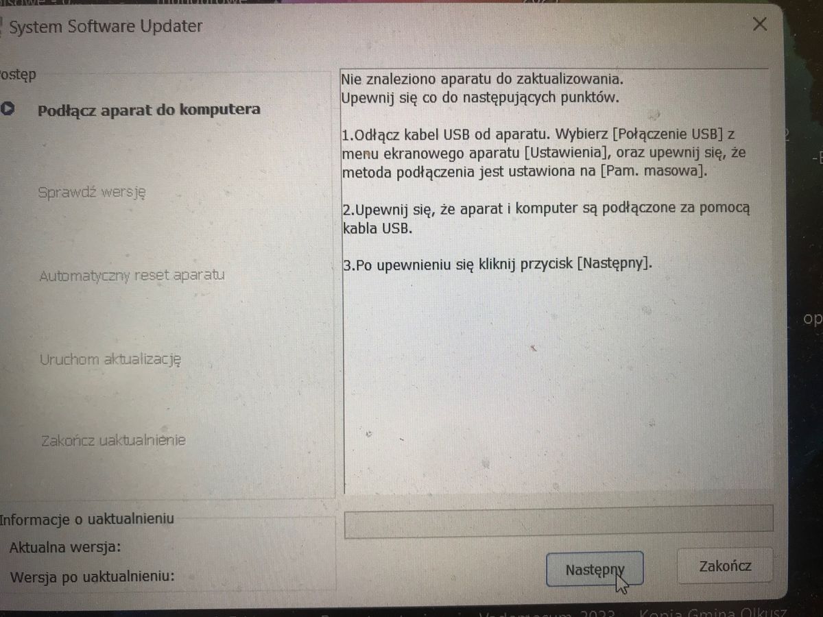

Próbowałem zaktualizować oprogramowanie A7R IIIa plikiem do A7R III. Pomimo działania zgodnie z instrukcją aparat nie jest wykrywany przez komputer. Cały czas pozostaje firmware v.1.0 Pytanie: czy aktualizacja musi być dedykowana do IIIa (której nie ma) czy problem leży gdzie indziej ?

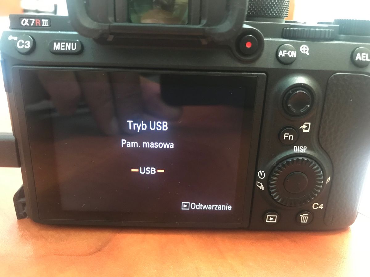

Tak, wszystko jest wykonywane zgodnie z instrukcją . Wg niej ekran wyświetlacza powinien zgasnąć po kilku sekundach, ale cały czas widnieje komunikat "Tryb USB, pamięć masowa, USB". Przejście do kolejnego kroku skutkuje komunikatem o braku aparatu do aktualizacji. Były zmieniane porty USB. Próba aktualizacji była wykonywana na komputerze i laptopie z Windows oraz na Mac-u.
