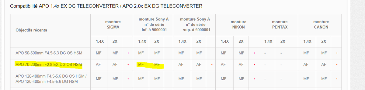

Je viens d'acquérir en occasion un téléconvertisseur Sigma EX 2x que je souhaite utiliser entre mon a77 et mon Sigma EX APO DG 24-70 1:2.8 II MACRO HSM. Or jusqu'à présent l'AF ne fait que pomper à proximité de la mise au point sans jamais y parvenir sauf si je fais une "pré-mise au moint" manuellement. J'ai essayé de mettre l'AF en vitesse lente mais cela ne change rien.
HELP! Avez-vous une piste à me donner?
Résolu ! Accéder à la solution.
Re,
Voilà j'ai la réponse du service compatibilité de sigma (je l'ai reçu le jour ouvré suivant mon message, ils repondent assez rapidement en général) et mon objectif a un numéro de série inférieur au seuil de compatibilité
Réponse simple mais cruelle, voilà si un jour quelqu'un se pose la même question...
Salutations.
