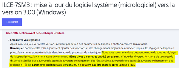

Bonjour,
SUITE dernière mise à jour ILCE-7SM3 sur mon A7SIII hier (30/03/24), impossible de remettre mes settings. La lecture de ma carte est possible mais lorsque je veux en "loader" un, le boitier dit: "impossible de charger ce fichier".
J'ai pourtant bien enlever ma carte Setting du boitier lors de la mise à jour. Celle-ci fonctionne sans problème sur d'autres boitiers A7SIII non mis à jour.
Quel est le problème?
Merci par avance pour votre aide.
Sandrine
profile.country.FR.title
Glaculok
Leader
Bonjour,
Voir ici :
