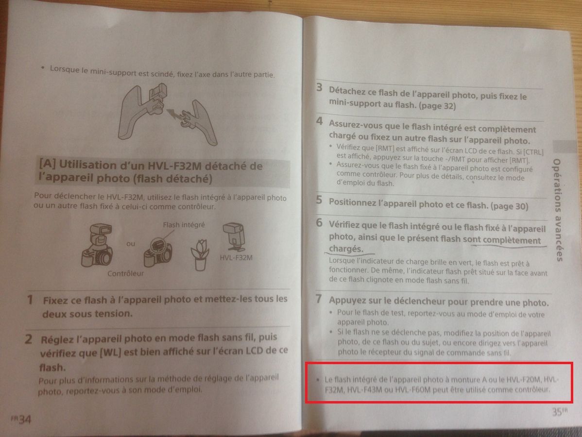

Hello
Merci pour la réponse, mais cela ne correspond pas au mode d'emploi que j'ai reçu avec l'appareil, voir photo jointe.IMG_0833.jpg

C'est le mode d'emploi du flash ... et justement, vous avez la réponse sous les yeux :
"Pour controler le flash, il faut un appareil photo à monture A ou un autres flash externe de la liste" voir encadré rouge de votre photo jointe.
Ce qui est mon cas avec mon appareil à monture E qui nécessite un flash externe pour controler le flash; et de même pour vous qui avez un appareil photo bridge.
Pour cette fonction, vous devrez acheter un 2ème flash externe.
