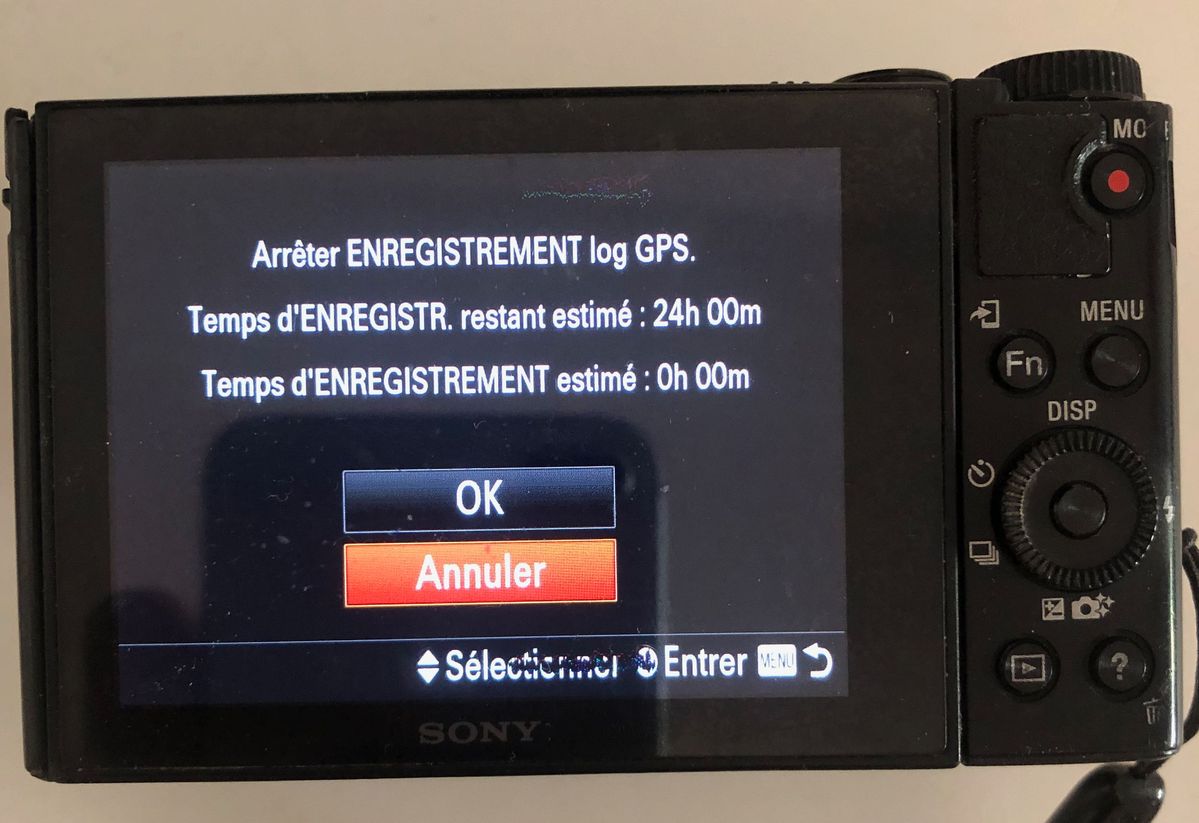

Bonjour,
Que veut dire PMH ?
par ailleurs que doit on faire avec la rubrique ENREGISTER log
Je vous joins une copie de mon écran d'appareil photo car je ne comprends les deux lignes mentionnées
A quoi pourrait être du le non enregistrement de la localisation sachant que GPS  est sur ON
Que veut dire Correct.auto h GPS ON
                         Aj.auto région GPS ON
                         ENREGISTREMENT.log GOS ON
En vous remerciant par avance pour votre retour qui m'aiderai bien à comprendre cette partie d'utilisation de localisation que je ne retrouve plus quand je transfére mes prises de vues dans PHOTO sur mon MAC alors que tout marchait avant
En vous en remerciant par avance
Patrick

Bonjour @PatrickM-1952.
PMH = Play Memories Home
Guide d'aide en ligne dispo ici :
https://helpguide.sony.net/dsc/1510/v1/fr/index.html
En cherchant avec le mot "gps".
Correct.auto h GPS ON :
https://helpguide.sony.net/dsc/1510/v1/fr/contents/TP0000587471.html
Aj.auto région GPS ON :
https://helpguide.sony.net/dsc/1510/v1/fr/contents/TP0000587484.html
ENREGISTREMENT.log GOS ON :
https://helpguide.sony.net/dsc/1510/v1/fr/contents/TP0000587473.html
Cordialement.
