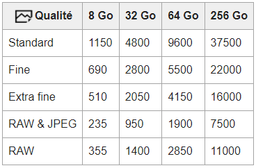

Bonjour @RBEAUMARD ,
Voice le lien vers le "Nombre d’images enregistrables" en fonction de la taille de la carte mémoire et de la qualité:
DSC-RX10M4 | Guide d’aide | Nombre d’images enregistrables (sony.net)
Difficile à estimer sur l'appareil car celui-ci affiche la valeur "9999" même s'il est possible d'en faire plus.
Bonne journée.
Cordialement.
