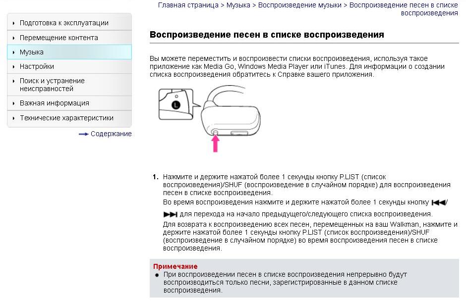

MaksimKuzin написано:Решение нашлось неожиданно и случайно. Оказывается (???), если держать кнопку PLIST/SHUFFLE более одной секунды, то плеер переходит в режим воспроизведения плэй-листов. При еще одном таком нажатии - обратно в вопроизведение папок! В инструкции по эксплуатации об этом упомянуто очень вскольз и как-то невнятно! 😞 ...
Здравствуйте,
... да, неужели же вот такие очевидные детали - это таки "очень вскользь и как-то невнятно" (?), см. картинку из инструкции:
Успехов :smileygood_luck:...
P.S. :smileyinfo: к размышлению:
... И последнее. Неудобство данного гаджета - то, что при переходе в режим воспроизведения плэйлистов он проигрыват по кругу один и тот же плэйлист, а не последовательно все плэйлисты...
... а никто ничего другого и не обещал :smileythumbsup:: см. Примечание на картинке выше...
MaksimKuzin написано:... Приходится руками создавать папки в гаджете, копировать туда mp3-файлы, и проигрывать все в режиме сквозной музыки, а не плэйлистов.
... надо понимать, что это может потребоваться только в том случае, когда не устраивает "во время воспроизведения нажать и удержать нажатой более 1 секунды кнопку /
для перехода на начало предыдущего/следующего списка воспроизведения"
(см. абз.2 п.1 на картинке выше)
