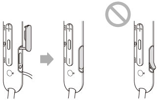

Sorgt dafür, dass die Abdeckung des USB-Typ-C-Anschlusses (oder die Abdeckung des Micro-USB-Anschlusses) fest geschlossen ist, wenn ihr den Kopfhörer verwendet.
