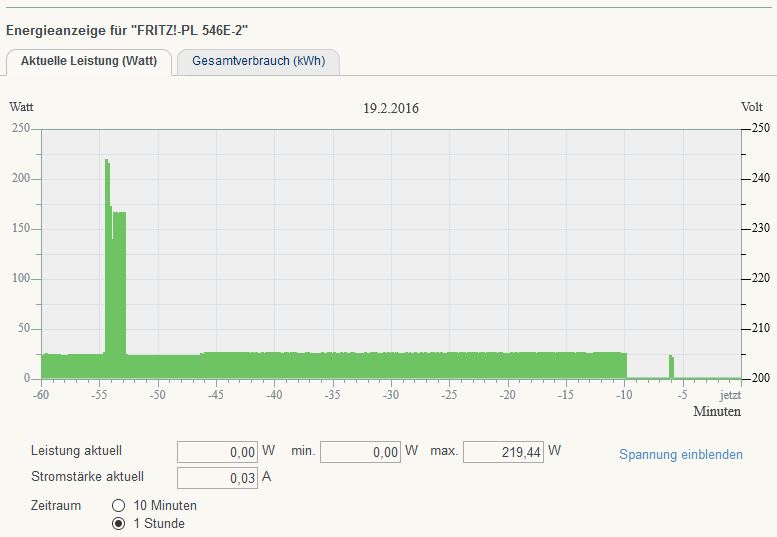

Dann schaut der Verbrauch über 1 Stunde so aus:
Ca, 45 Minuten nach dem Ausschalten geht der Verbrauch von ca, 26W auf 0W (!) = Stand By zurück. Ich habe an das Meßgerät noch einen Kleinstverbraucher angeschlossen und 0,4 W gemessen. Da hat sich offensichtlich Sony doch etwas einfallen lassen...
