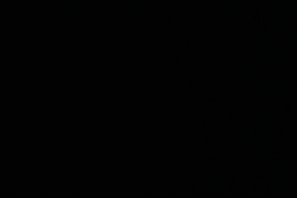

a7iii_ 30 sec esposizione_iso 3200_tappo su fotocameraa7iii_ 30 sec esposizione_iso 3200_tappo su fotocameraA maggio ho acquistato a7iii. Ho recentemente provato a realizzare qualche foto in notturna della galassia con ovviamente pose con lunghe esposizioni. Il risultato di questi tentativi mi ha acceso qualche campanello di allarme, in quanto i files risultavano pieni di hot pixels e non solo. Ora sono perfattamente consapevole che in questi tipi di scatto una pececntuale di questi hot pixels è praticamente normale, ma risultava comunque strano per la quantità elevata e per l'estensione che ricopriva praticamente tutto il fotogramma come una sorta di "nevicata". Ho fatto un ulteriore test, il classico: tappo su corpo macchina, scatto da 30" e iso a 3200. Il risultato è quello che vedere (spero) in questo ritaglio....una pioggia di pixel rovinati, a mio modesto avviso....Avete avuto riscontro anche voi di questo problema?

Alcune osservazioni:
 - il test per i pixel morti è più corretto farlo a 100 iso, a sensibilità superiori quello che viene fuori è il rumore, non i pixel morti
 - le prestazioni ad alte iso cambiano sensibilmente a seconda delle impostazioni in fotocamera: otturatore meccanica, prima tendina elettronica, prima e seconda tendina elettronica

Ho provato a fare lo stesso test con un a7iii settata allo stesso modo e il risultato è stato nettamente migliore del mio con pochissimi e rari elementi blu che contavi sulle dita... è questo che mi sembra strano...
tu cosa suggerisci?

prova a fare la procedura di remap del sensore:
- Regola la data con un anno molto più avanti dell’attuale, es. 2025. Conferma il tutto e spegni la macchina.
- lasciagli fare tutti i “rumori” del caso
- Riporta la data a quella giusta attuale e riprova a scattare una lunga esposizione

Grazie del suggerimento, ma avevo gia' provato con questa procedura senza successo. Ho mandato il tutto in assistenza e appena avro' notizie piu' dettagliate molto volentieri condividero' le informazioni. Da un primo contatto con l'assistenza ho saputo che non e' la prima che rientra con questo particolare problema e che la maggior parte delle volte si e' risolto con una rimappatura profonda del sensore. Se non dovesse funzionare cambieranno il sensore. Mi dicevano ( poi qui va a capire la veridicita' dell'informazione) che a volte questa procedura di controllo del sensore non viene sempre eseguita dalla casa madre e alcune macchine "scappano" al controllo e il risultato e' appunto questo...neve colorate con esposizioni da 30 sec....

L’assistenza mi ha cambiato il sensore.
Il problema è diminuito ma non scomparso. Non facendo foto in lunga esposizione ho per così dire, accantonato il “problema” . Ti consiglio comunque un passaggio in assistenza per le verifiche del caso.
