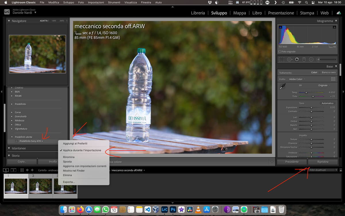

Potrei sbagliarmi, ma al 99,99% hai impostato un preset di sviluppo all'importazione su lightroom.
Se sei aggiornato all'ultima versione (io ho la 10.3 classic) lo vedi andando nella scheda SVILUPPO, apri il pannello di sinistra PREDEFINITI e vedi dove è il "+" alla fine di uno dei nomi dei vari preset. Vedrai che è dove non dovrebbe essere.
Nelle versioni più vecchie era una logica un po' diversa, ora non saprei ricordarmi i passaggi, ma si parlava i "sviluppo" predefinito in importazione.
In ogni caso un bel "Ripristina" nel pannello di sviluppo a destra sulla foto che stai visualizzando dovrebbe riportare la calma e la tranquillità.
In ogni caso se a display la foto è apposto (anche ingrandendo), il problema è solo di postproduzione, non di macchina.

grazie mille del supporto. Ho guardato nei preset ma non mi sembra che nessuno abbia un + di fianco. Con ripristina, la foto rimane la stessa. Ti allego gli screenshoot di una foto per farti capire il problema, spero si veda perchè la differenza è minima. Ma io la vedo.
libreria
sviluppo

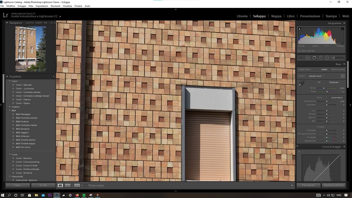

Stavo provando ad esportare la foto per mandartela e mi sono reso conto che una volta esportata il rumore scompare, quindi come avevi detto te è sicuramente un problema di lightroom. L'unica cosa che posso fare è mandarti un video della schermata di lightroom.
questo è il link di wetransfer

Sinceramente faccio fatica a capire cosa non ti quadra nella zona indicata nel video 😞
Il fatto che una volta esportato poi sia tutto a posto potrebbe essere qualche preferenza di LR.. prova a fare un giro in preferenze
