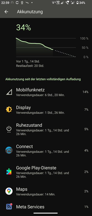

Mein neues Xperia 5 III zeigt ein merkwürdiges verhalten. Sony wirbt ja damit, dass es ein 5G-Hany mit langer Akkulaufzeit ist. Tatsächlich hält der Akku 2 Tage, aber nur, wenn man 5G deaktiviert, hier ein Tag nach mäßiger Nutzung:

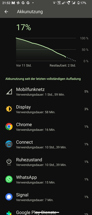

Sobald 5G aktiviert wird, hält der Akku kaum noch länger als 12 h. Hier nach einem Sonntag, an dem das Handy den ganzen Tag praktisch ungenutzt herumlag, also nur Hintergrund-Sync von E-Mails, WhatsApp usw. allerdings über WLAN:
Entspricht mein Gerät der Spezifikation? Dann kann Sony eigentlich nicht mit langer Akku-Laufzeit werben. Oder habe ich ein defektes Gerät erwischt?
Wie hoch steigt bei Euch der Stromverbrauch durch 5G-Standby an?
