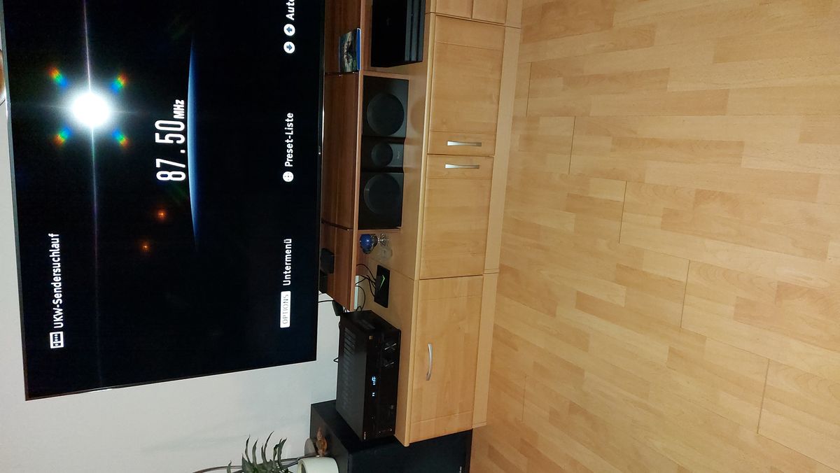

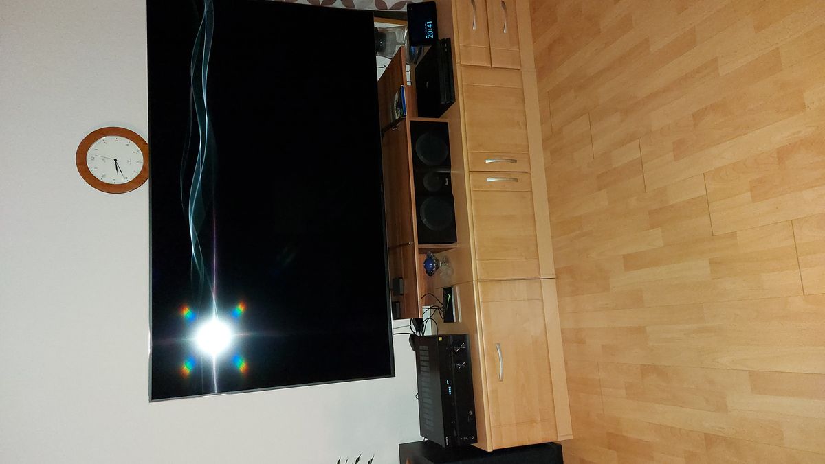

Zur Verdeutlichung mal zwei Bilder:
Ersteres zeigt Das Home Menü... oder das, was davon übrig ist.
FM Radio funktioniert...
Somit kann, denke ich, ein falsches oder defektes HDMI-Kabel ausgeschlossen werden.
Zeitweise vom Stromnetz trennen brachte auch keinen Erfolg.
Falls noch Jemand ne Idee hat, immer her damit. Ich möchte es vermeiden die Kiste zu reklamieren.
