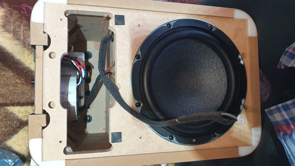

Ich habe den BR-100 komplett umgebaut. Jetzt wid durch Elac Verstärker mit Strom versorgt. Und das Signal kommt über Kabel von DN1080.  Klingt Vieel besser als im original Zustand. 👍 Das Ganze hat mich ca. 80€ gekostet. + Spaß beim Basteln. 🙂
Aus der Geschichte: Elac hat für Sony die Boxen gebaut. Also doch alles Original. 🙂
