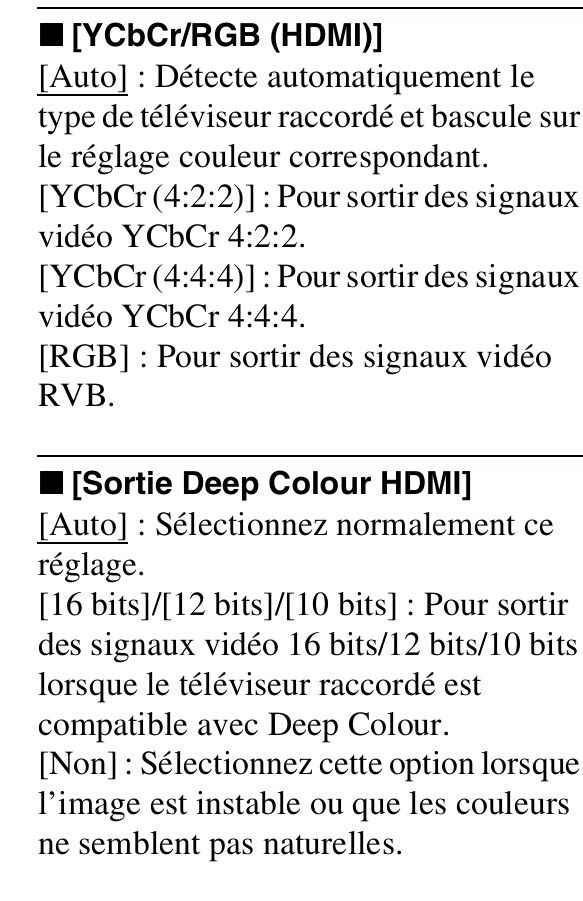

BonjourTFA31A
Peut être voir le réglage dans les paramètres

Bonjour
Merci beaucoup pour votre message.
J'ai essayé de modifier les paramètres, mais rien ne ne fonctionne.
Je suis allé à la FNAC qui ont essayé le lecteur devant moi, et à ma plus grande surprise, cela fonctionnait sans problème. La personne m'a dit que c'était probablement le câble ou les les prises HDMI de mon téléviseur.
J'ai essayé avec un autre cable, même problème, et même sur un autre écran téléviseur, même problème
Je n'y comprends rien.
