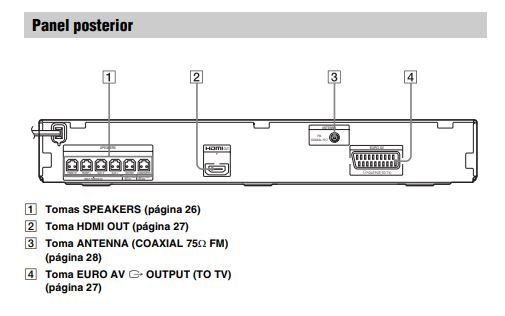

 Tengo un home Theater modelo HBD-TZ230, lo he instalado en mi Smart TV LG, pero no logro que se escuche. He probado un DVD y se ve y se escucha, pero lo que es la TV, YouTube y demás, nada. Alguien que me ayude???

Tras revisar las conexiones del home cinema...
Podrás ver que no dispone de ninguna entrada externa auxiliar, son todo salidas (hdmi out y euroconector sólo salida) y no dispone del protocolo HDMI ARC por lo que no hay ninguna manera de escuchar la tv. Sólo se pueden escuchar cd y dvd, nada externo.

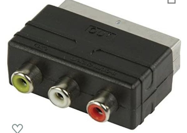

Al parecer la toma Scart del HBD-TZ230 es In/Out,
y entonces se podría usar un adaptador de audio a Scart ( bien Jack , bien RCA) conectado a alguna salida de audio del TV bien de auriculares ( Jack) bien por RCA ( Si el televisor dispusiese de salidas de sonido RCA)...
...o bien sacando el audio desde el televisor por la toma óptica de audio digital con un conversor Digital/Analogico de Toslink a RCA y este por cables RCA al adaptador RCA Scart conectado al HBD-TZ230.
Pero insisto , si funcionase así, el sonido obtenido desde el TV seria bastante plano.
