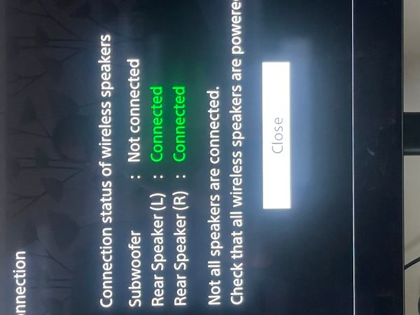

Jak wchodzę w software Verizon to pokazuje subwoofer: not connected a jest podłączony bo łupie aż miło i ani na chwilę nie przerywa.

Znalazłem rozwiązanie. Jak podłączysz suba i świeci się na zielono to wyjmij wtyczkę ale tylko od suba. Belka ma być podłączona. Po minucie podłącz suba i dioda przejdzie na pomarańczowo i koniec z przerywaniem.
Satelitki pewnie analogicznie jeśli mają zasilanie

U mnie sub po podłączeniu świeci na jasno zielony kolor i jak wejdę w ustawienia wireless to tylko satelitki teraz mają status Connected, a sub nie co jest chyba oczywiste bo jest po kablu.

Mialem podobnie mimo podłączenia mini jack i nadal trochę zrywał. Dopiero jak dioda led przeszła w tryb programowania czyli pomarańczowy to całkowicie inaczej gra. Zrób test wyciągając kabel zasilający od suba I po minucie wlacz do kontaktu ponownie. Belka ciągle włączona. Mi po takim zabiegu przechodzi z zielonego na pomarańczowy led. Oczywiście kabel mini jack podłączony w oba ustrojstwa.
