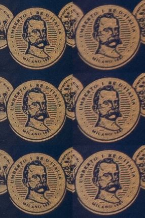

Scherptecrops
Klik hier voor meer info over de onderstaande crops.
De foto’s zijn geven het centrum (linker foto) en daarnaast de scherpste onderhoek weer. Onder elkaar vind je crops genomen op F4, F5.6 en F8 op 18mm.
undefined
De scherpte in het centrum is op alle F-waarden van hoog niveau, de hoeken zijn een heel pak minder en worden bovendien nauwelijks tot niet scherper bij het toeknijpen van de lens. Men mag niet vergeten dat de crops tamelijk ver in de hoek zijn geplaatst, maar geen bijzondere prestatie in de hoeken, maar ook niet slecht.
Onder elkaar vind je crops genomen op F4, F5.6 en F8 op 105mm.
undefined
Op 105mm presteert deze lens zeer goed voor een zoomlens, een aangename verrassing! Centrumscherpte is zonder aarzeling perfect te gebruiken op F4 (waar je deze lens ook voor koopt), de hoekscherpte neemt wat af t.o.v. het centrum maar blijft van een zeer goed niveau.
