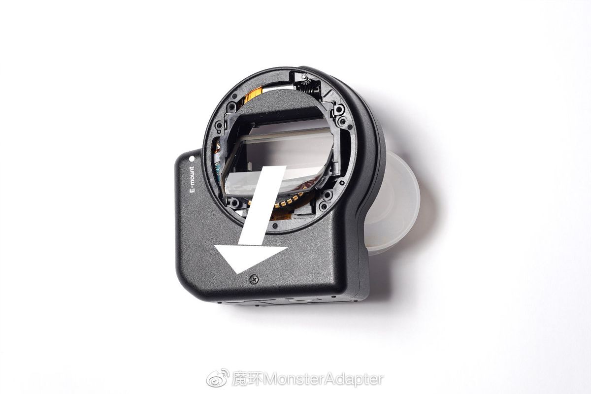

Es gibt eine vielversprechende Möglichkeit, dass A Mount Objektive mit Stangenantrieb via PDAF an E Mount mirrorless Kameras genutzt werden können.
Ich finde den Adapter Upgrade Kit für interessant und will diese Info mit der Community teilen.
Siehe diesen Beitrag auf der inoffiziellen Sony Seite!
LA-EA4 Monster Adapter ohne Spiegel
Bild Quelle: Card.Weibo.

- Ein weiterer Vorteil des LA-EA4 Monster Adapter ist, das auch A-Mount-Telekonverter unterstützt werden.
- Der Autofokus arbeitet beim AF500mm f8 Reflex mit 80% der Bildschirmabdeckung, mit dem LA-EA5 35-mm steht hingen bislang, nur das zentrale AF Feld zu Verfügung.
