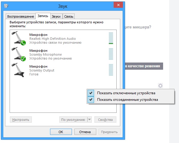

Galmazarit
Участник
Вот в настройках звука.

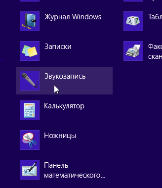

Antonio_Badalamenti
Профи
В режиме Metro заходите вот сюда - "Приложения" и вуаля..!
Удачи..!
