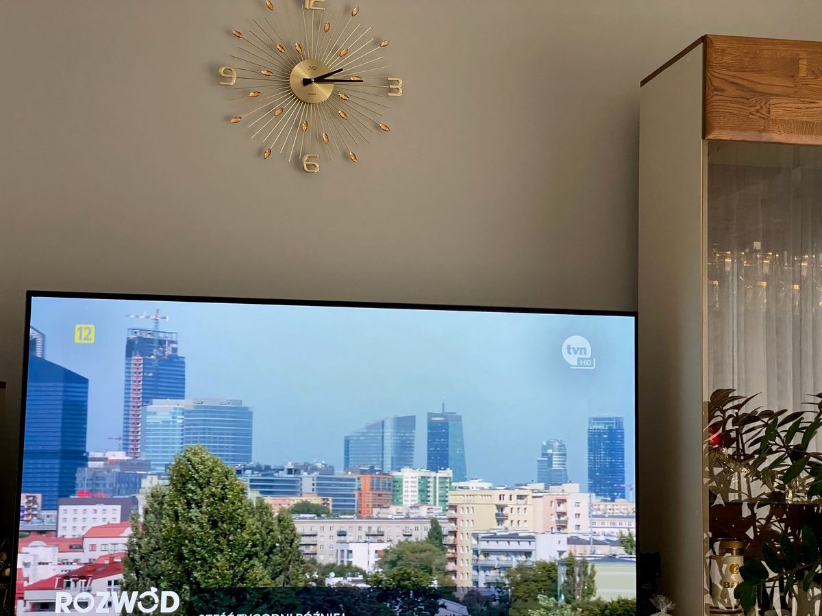

profile.country.PL.title
Walery99
Entdecker
Jak możesz zauważyć powyżej istnieją przyciemnione obszary w miejscu występowania logo programu. Telewizor to Oled A8H.
valdi740i
Entdecker
Z pisu też jest tysiące zadowolonych to nie znaczy że każdy musi być głupi.
Walery99
Entdecker
Tyle, że tyle samo jest niezadowolonych, a nie jeden czy dwóch.
mikoko1966
Mitglied
Ok tez to czasem zauważyłem u siebie. Nie wiem tylko czy to zabieg nadawcy kanału. Na czym oglądasz? Poprzez dekoder, naziemna czy moduł cam bezpośrednio w tv ?
