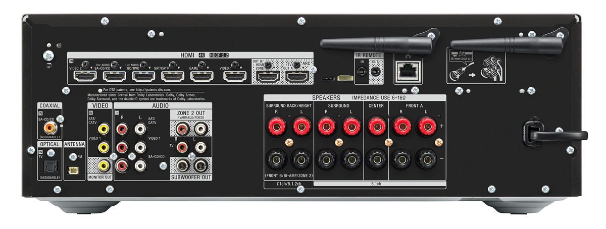

Rückseite
Der Sony Receiver hat eigentlich alle Anschlüsse, die man aktuell benötigt bzw. zum Teil sogar mehr. Da wohl zu 99% heute alles über HDMI angeschlossen wird, ist der Sony Receiver mit seinen sechs HDMI Eingängen und zwei Ausgängen sehr gut und zumeist völlig ausreichend ausgestattet.
Einzig die HDMI Video In 1 Buchse hat eine geringere Bandbreite als die fünf anderen. Das dürfte in der Praxis wohl kaum ein Problem sein. Trotzdem sollte es erwähnt sein. Für alle "nicht 4K"-fähigen Geräte ist das aber sowieso nicht relevant und betrifft nur diese eine Buchse.
Extrem praktisch sind die beiden gleichwertigen HDMI-Ausgänge, die idealerweise sogar mit einer Direkttaste auf der Fernbedienung auf A, B oder Beide umgeschaltet werden können.
Der Sony Receiver hat darüber hinaus auch noch analoge Chinch Video und Audio Ein und Ausgänge - falls das noch jemand benötigen sollte. (zwei Eingänge, ein Ausgang)
Jeweils ein digitaler und optischer Audio Eingang ist auch vorhanden.
Sehr praktisch sind auch die IR In/Out Anschlüsse, über die man zum einen den Receiver mit einem externen IR-Empfänger oder aber durch einen IR-Blaster andere Geräte über den Receiver steuern kann.
Des Weiteren befinden sich noch der Netzwerkanschluss, Chinch Ausgänge für bis zu zwei Subwoofer, Chinch Ausgänge für eine zweite Hörzone und die Lautsprecherterminals auf der Rückseite, die sowohl Bananenstecker als auch die Lautsprecherdrähte direkt aufnehmen können.
Der Antennenanschluss für das eingebaute analoge Radio ist leider nicht als üblicher Antennenanschluss ausgeführt, sondern kann als spezielle Buchse an die mitgelieferte Wurfantenne angeschlossen werden. Wenn man schlechten Empfang hat und eine Hausantenne anschließen möchte, könnte das ein Nachteil sein.
12V Trigger Buchsen für z.B. eine Leinwand fehlen leider. Diese sind aber meistens beim Beamer vorhanden - also eigentlich kein Problem.
Das waren dann alle nutzbaren Anschlüsse auf der Rückseite. Es gibt noch Service-Anschlüsse, die uns aber nicht interessieren.
Die Antennen für W-Lan und Bluetooth befinden sich ebenfalls auf der Rückseite.

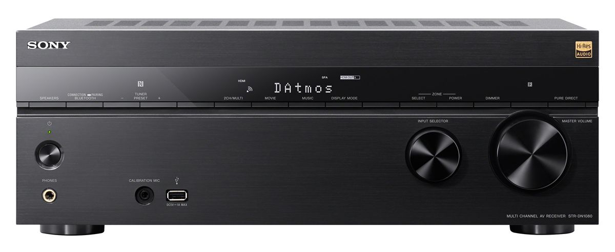

Vorderseite
Auf der Vorderseite befinden sich ein USB Anschluss für Speichermedien für das Abspielen von Audiodateien, ein Anschluss für das Mikro zur Raumeinmessung, die Kopfhörerbuchse und auch der NFC Sensor, um Bluetooth Geräte einfach und unkompliziert anbinden zu können.

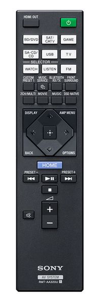

STR-DN1080_RMT-AA320U.jpgDie Bedienung gelingt sehr einfach über ein gutes und schön anzusehendes OSD. Einzig dass bei Aufruf des Menü jedes Mal ein neuer HDMI Handshake stattfindet, nervt ein wenig. Das passiert aber nur beim Setup Menü und nicht beim "kleinen" Menü für den Alltag.
Die Bedienung sonst geht flüssig und angenehm. Das HDMI Cec funktioniert bei mir zusammen mit dem Epson Beamer, dem Apple TV 4K, dem Samsung UHD Player und dem Linux Sat Receiver perfekt. Das Menü vom Sony kann ich mit der Beamer-Fernbedienung aufrufen - perfekt.
