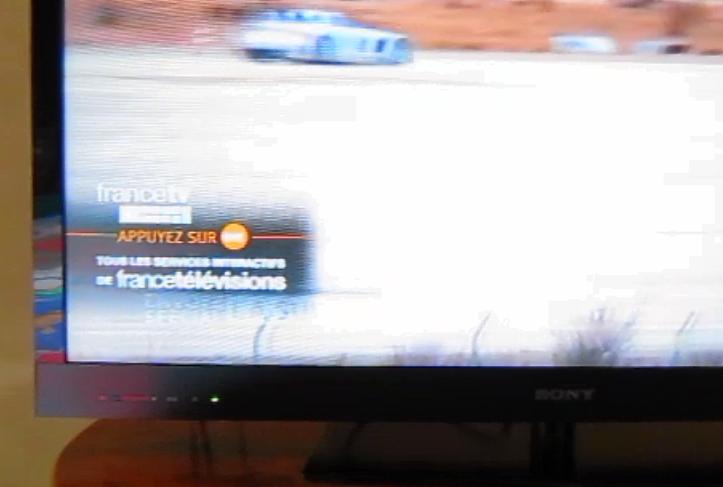

bonjour, je voudrais savoir comment empecher l'apparition des bannieres de la chaine france television sur l'ecran de mon tv sony kdl 40EX721. Elles apparaissent a chaque fois que j'allume mon televiseur sur france 2 et réaparaissent importunement pendant le visionnage de cette chaine.

cela est très simple, il faut aller dans le réglage du tuner numérique et il  y a un item similaire à "réglage des application interractive" qu'il faut désactiver.

merci merci beaucoup pour votre reponse ClarkLong, je regarderai ça ce week end, j'espere que je vais trouver.
@ la semaine prochaine merci encore
profile.country.FR.title
ClarkLong
de rien 😃
CLOUD8227
Explorateur
super j'ai trouvé c'est bien ça !! ouf soulagement....merci beaucoup
