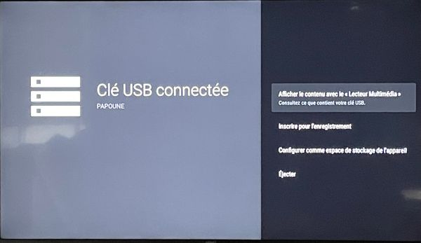

Bonjour la communauté
mon téléviseur, et le Sony, bravia, X75WL 55 je l’ai depuis un an. J’ai deux disques dur externe brancher en USB où j’ai mes films  dessus. Et voilà depuis deux jours, j’ai sept encart qui s’affiche.
 avant ça ne s’affichait jamais mais disque dur sont toujours branchés. J’avais jamais eu ce problème si quelqu’un a la solution. Merci d’avance

Essayez la méthode suivante
Débrancher le dd
débrancher totalement la tv du secteur 3 minutes
rebrancher le dd tv éteinte attention bien choisir la prise usb pour disque d’enregistrement
rallumer la tv et la laisser longtemps s’initialiser sans rien toucher 10 minutes
tester l’accès aux enregistrements
bonne chance

Je n’ai pas le même modèle que vous mais Je pense que vous ne devriez pas brancher 2 disques durs car dans mon cas une seule prise usb est prévue pour disque d’enregistrement (probablement car alimentation plus puissante) les autres sont pour des clés avec une alimentation plus limitée, donc ce que vous faites n’est probablement pas recommandé.
deux disques sont possibles mais à brancher alternativement sur la prise spécifique pour dd d’enregistrement.
testez ma méthode avec UN disque seulement branché sur la prise usb réservée

Bonjour, je n’utilise pas mes HDD pour enregistrer, mais juste pour de la lecture

Mes commentaires restent valables même en lecture
faites le test Thierry
