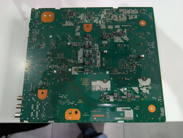

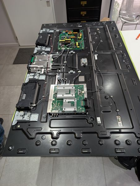

Bonjour, j'avais le même défaut de grésillement/sifflement de ma TV Sony XR-77A83K dès que j'activais le mode haut parleur central avec mon amplificateur TA-AN1000.
Avant de faire appel au SAV, j'avais essayé les différentes suggestions de cette discussion (revoir les branchements, ajouter un second câble HDMI) sans effet.
J'ai ensuite contacté l'assistance Sony puis déclenché l'extension de garantie de ma carte bancaire, et Darty est intervenu ce matin pour remplacer la carte mère (référence COMPL_SVC_BM5STY_EUUK_FS_77_TI), problème réglé !
Merci à tous :slight_smile:
