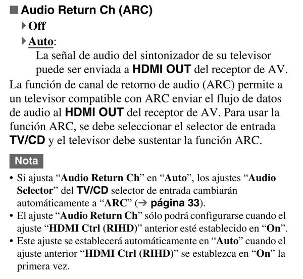

Gracias por tu interés @HAL9000z.
Sin embargo, el amplificador sólo me permite dos valores en el campo HDMI SETUP / ARC: 'Auto' u Off, no tengo un On, Activado o parecido. Así que la opción 'Auto' es la que se considera que activa el ARC.
Adjunto lo que dice exactamente el manual del receptor de la configuración "Audio Return Ch (ARC)":
