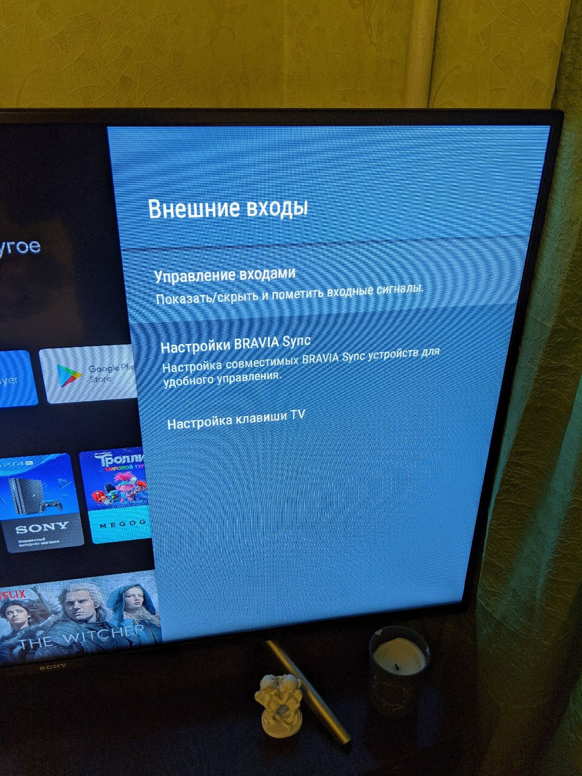

Здравствуйте! В характеристиках данного телевизора (Sony KDL-49WF805) указана поддержка HDR10, насколько я понял, чтобы его включить, нужно включить формат сигнала HDMI со стандартного на расширенный. Вопрос, как это сделать?
В моем случае в настройках нет такого параметра (см. на фото 1). А в параметрах видео вообще отсутствует ползунок с HDR (см. на фото 2). Соответственно, тот же самый Xbox ONE X не видит, что на телевизоре работает HDR. Кабель HDMI родной от бокса. На тв андроид последней версии. Отсутствует пункт, где можно включить расширенный формат HDMI
Отсутствует настройка HDR

Добрый день. Так не разобрались с проблемой? В данный момент нахожусь в такой же ситуации. Только модель телевизора у меня Sony Kdl49we665. Но порты расширенными я смог сделать.
Посмотрите в настройки/настройки AV
Данная модель имеет имеет поддержку HDR, но он не полноценный. Что я имею ввиду. XBOX ONE X требует стандарт HDR10 или Dolby Vision, а данный тв полноценно эти форматы не поддерживает. Связался со специалистом сони, и он подтвердил мои догадки. В связке с пс4/пс4 про HDR включается не знаю как это объяснить, возможно на аппаратном уровне. Итого имеем что данный тв покажет HDR либо в Ютубе, нетфликсе или пс4. Находил статьи на зарубежных источниках что это все кастыли. Маркетинг сыграл хорошо.
Здравствуйте! К сожалению, ничего сделать так и не удалось. Но, я думаю, если на пс все-таки можно каким то образом вывести HDR, то на XBOX тоже как-нибудь можно. Например с помощью какого нибудь программного обеспечения (костыля). Так было при поиске любых блютуз устройств - тв имел какой то свой спискок поддерживаемых устройств, а с другими не хотел идти на коннект. Пришлось качать специальный апк, через который нужно было добавлять нужные устройства и тогда их можно было найти уже и в поиске.
