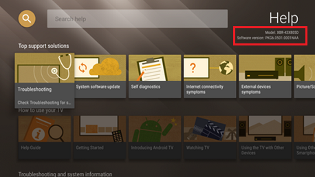

Все верно, оба раза пришлось откатываться на заводские настройки, по поводу прошивки стоит вот такая.
Версия 6.0.1 я так понимаю, есть новее версия и стоит ее поставить, разве они не автоматически с интернета устанавливаются.
Я так понимаю, нужно вручную обновлять прошивку.

  1. Включите телевизор и нажмите кнопку HOME (Главное меню) на пульте ДУ, чтобы открыть главное меню.
  2. Выберите HELP > Settings (СПРАВКА > Настройки) и нажмите кнопку Enter (Ввод).
  3. На экране ТВ будет показана версия микропрограммы в следующем виде: SOFTWARE VERSION vXXXX (Версия программного обеспечения XXXX). Если номер версии PKG6.1004.xxxx или выше, у вас установлена последняя версия микропрограммы.

Прошивка стоит последней версии
